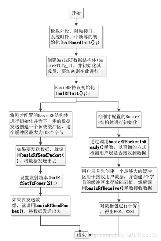

1 理论分析
1.1 Packet Error Rate tester工作流程
Packet Error Rate Tester工作流程:启动、发射、接收。
        启动
(1)板载外设、射频IO、系统时钟、中断等初始化(halBoardInit();
(2)BasicRF数据结构体配置(basicRfCfg_t结构体位于basic_rf.h);
(3)BasicRF协议初始化(halRfInit()。
        发射(appTransmitter();)
(1)将刚才配置的BasicRF结构体数据进行初始化;
(2)设置发射功率(halRfSetTxPower(2);
(3)调用basicRfSendPacket();将数据包发送出去。
        接收(appReceiver();)
(2)调用basicRfPacketIsReady();函数检测是否接收到数据;
(3)如果接受到数据,调用basicRfReceive();函数接受数据。
(4)对数据包进行计算,得出PER、RSSI。
这里需要说明一下,Packet Error Rate Tester .eww跟light_switch.eww有点不同,就是数据发送部分必须要设置发射功率。要不然无法完成数据发送。
gwsan|  楼主 | 2019-8-5 11:57 | 只看该作者
1.2 Packet Error Rate tester流程图
图1 Packet Error Rate tester流程图

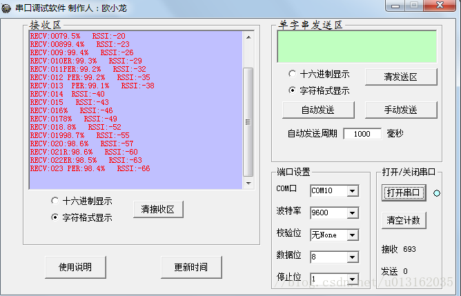

一个模块作发射,每隔一段时间发送一个数据包,每发送一次LED闪烁一次。另外一个模块接收负责接收数据包,每收一个数据包,LED闪烁一次,然后,接收模块通过串口在电脑上显示当前的误包率(PER)、接收信号强度(RSSI)和接收到数据包数量。
注意:如果接收模块接收到的数据不正常,请复位一下发送模块即可。

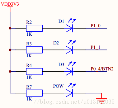

2.4实验相关电路图
图2 LED电路图

        UartTX_Send_String("PER_test: ",strlen("PER_test: "));
    // Main loop
        while (TRUE)
                while(!basicRfPacketIsReady());  // 等待新的数据包
                if(basicRfReceive((uint8*)&rxPacket, MAX_PAYLOAD_LENGTH, &rssi)>0) {
                        halLedSet(3);//P1_4
                        // Change byte order from network to host order
                        UINT32_NTOH(rxPacket.seqNumber);  // 改变接收序号的字节顺序
                        segNumber = rxPacket.seqNumber;
                        // If statistics is reset set expected sequence number to
                        // received sequence number 若统计被复位,设置期望收到的数据包序号为已经收到的数据包序号
                        if(resetStats)
                                rxStats.expectedSeqNum = segNumber;
                                resetStats=FALSE;
                        // Subtract old RSSI value from sum
                        rxStats.rssiSum -= perRssiBuf[perRssiBufCounter];  // 从sum中减去旧的RSSI值
                        // Store new RSSI value in ring buffer, will add it to sum later
                        perRssiBuf[perRssiBufCounter] =  rssi;  // 存储新的RSSI值到环形缓冲区,之后它将被加入sum
                        rxStats.rssiSum += perRssiBuf[perRssiBufCounter];  // 增加新的RSSI值到sum
                        if(++perRssiBufCounter == RSSI_AVG_WINDOW_SIZE) {
                                perRssiBufCounter = 0;      // Wrap ring buffer counter
                        // 检查接收到的数据包是否是所期望收到的数据包
                        if(rxStats.expectedSeqNum == segNumber)  // 是所期望收到的数据包
                                rxStats.expectedSeqNum++;
            // 不是所期望收到的数据包(大于期望收到的数据包的序号)认为丢包
                        else if(rxStats.expectedSeqNum < segNumber)
                                rxStats.lostPkts += segNumber - rxStats.expectedSeqNum;
                                rxStats.expectedSeqNum = segNumber + 1;
                        // If the sequence number is lower than the previous one, we will assume a
                        // new data burst has started and we will reset our statistics variables.
                        else  // (小于期望收到的数据包的序号)
                                // Update our expectations assuming this is a new burst 认为是一个新的测试开始,复位统计变量
                                rxStats.rcvdPkts = 0;
                                rxStats.lostPkts = 0;
                        rxStats.rcvdPkts++;
                        // reset statistics if button 1 is pressed
            nCount = (int32)rxStats.rcvdPkts;
                        if(nCount > 1000)
                                if(halButtonPushed()==HAL_BUTTON_1){
                                        resetStats = TRUE;
                                        rxStats.rcvdPkts = 1;
            //串口输出
            strCount[0]=nCount/100+'0';
            strCount[1]=nCount%100/10+'0';
            strCount[2]=nCount%10+'0';
            strCount[3]='\0';
            UartTX_Send_String("RECV:", strlen("RECV:"));
            UartTX_Send_String(strCount, 4);
            UartTX_Send_String("  ", strlen("  "));

2.6实验现象
和无线点灯一样,一个EB2530(终端A)定义为发射模块,另一个EB2530(终端B)定义为接收模块。接收模块通过串口不断发数据到PC 机上显示当前的误包率、RSSI 值和接收到数据包的个数。
第一步:下载发射模块,在 per_test.c 中,不要屏蔽#define MODE_SEND编译下载到发射模块(A板)
第二步:下载接收模块,屏蔽#define MODE_SEND编译下载到接收模块(B板)
开发板分别上电,B 开发板通过USB 线接到电脑上,同时打开串口工具,就会看到串口显示出掉包情况,由于距离较近,所以丢包不是很明显。
图3
