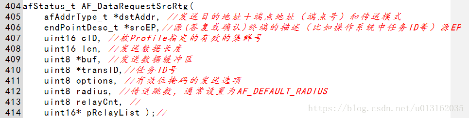

2.2无线数据通信的发送函数
首先,看看无线发送函数(在文件AF.h中):
用户调用该函数即可实现数据的无线数据的发送,此函数中有 8 个参数,用户需要将每个参数的含义理解以后,才能熟练使用该函数进行无线数据通信的目的。

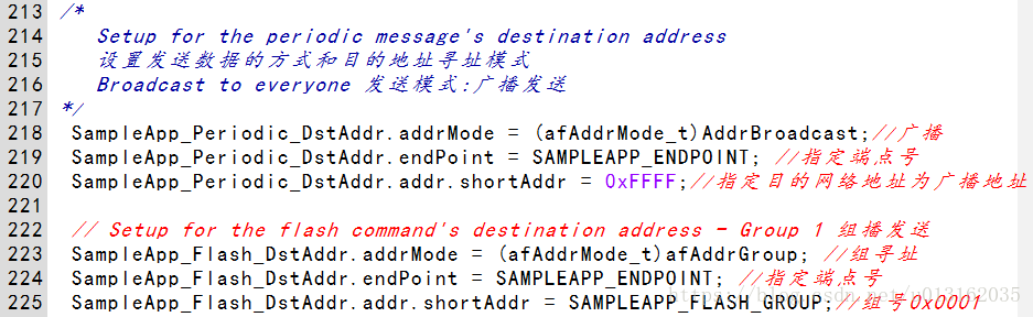

第一个参数dstAddr(在文件AF.h中),该参数是一个结构体的指针。在该参数中除了指定了网络地址外,还需要指定目的地址的模式参数。
下面的是 afAddrMode_t结构体的定义(在文件AF.h中):
注意:ZigBee设备有两种类型的地址。一种是64位IEEE地址(物理),即MAC地址,另一种是16位网络地址。64位地址使全球唯一的地址,设备将在它的生命周期中一直拥有它。它通常由制造商或者被安装时设置。这些地址由IEEE来维护和分配。16为网络地址是当设备加入网络后由协调器或路由器分配的。它在网络中是唯一的,用来在网络中鉴别设备和发送数据。

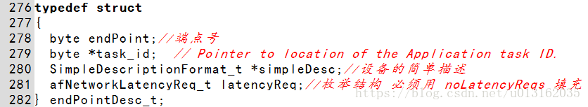

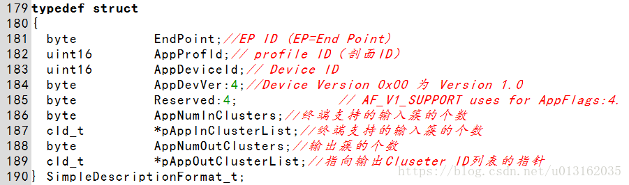

*第二个参数endPointDesc_t srcEP(在文件AF.h中),也是一个结构体的指针,源网络地址描述,每个终端都必须要有一个ZigBee的简单描述。
目标设备的简单描述结构
 楼主| gwsan 发表于 2019-8-5 13:18 | 显示全部楼层
第三个参数uint16 cID为簇ID;
第四个参数len要发送的数据的长度
第五个参数uint8 *buf为指向发送数据缓冲的指针
第六个参数uint8 *transID为事务序列号指针,如果消息缓存发送,这个函数将增加这个数字;
第七个参数options为发送选项,可以由下面一项,或几项相或得到
AF_ACK_REQUEST 0x10要求APS应答,这是应用层的应答,只在直接发送(单播)时使用。
AF_DISCV_ROUTE 0x20总要包含这个选项
AF_SKIP_ROUTING 0x80设置这个选项将导致设备跳过路由而直接发送消息。终点设备将不向其父亲发送消息。在直接发送(单播)和广播消息时很好用。
第八个参数uint8 radius最大的跳数,用默认值AF_DEFAULT_RADIUS。
在上文中列出的所有参数供大家参考,现在主要关心下面两个参数,其它参数暂时不需在意,也不要可以去死记硬背,以后用多了自然就记住了。
uint16 len, / /发送数据的长度;
uint8 *buf, / /指向存放发送数据的缓冲区的指针。

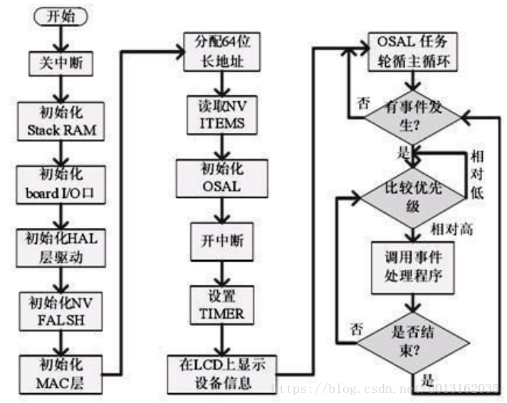

2.3.2 Zigbee 工作流程
图2-2

调用过程: main()—> osal_init_system()—> osalInitTasks()—> SampleApp_Init()

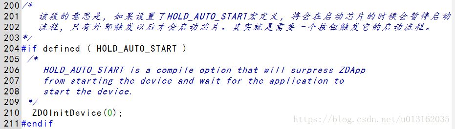

2.3.2.1主函数main相关
下面我们就先从 main()函数开始吧。
打开 ZMain.c 找到 main 函数
看了上面的代码后,可能感觉很多函数不认识。没关系刚开始大概了解流程即可,main 函数先执行初始化工作,包括硬件、网络层、任务等的初始化。然后执行 osal_start_system(); 操作系统。进去后可不会回来了。
 楼主| gwsan 发表于 2019-8-5 13:23 | 显示全部楼层

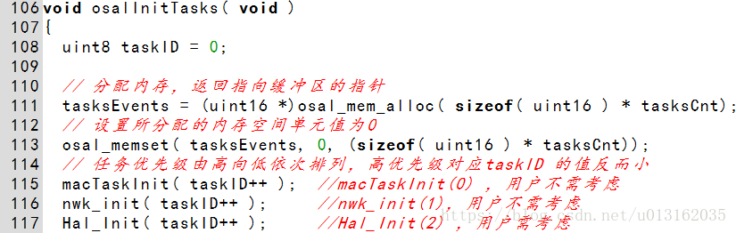

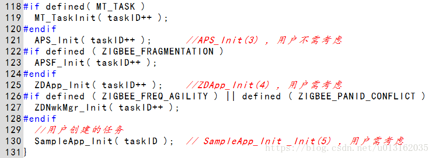

先来看osal_init_system();(OSAL.c文件里)系统初始化函数,进入函数。如果用 IAR 看代码可在函数名上单击右键 —go to definition of…,便可以进入函数。发现里面有6个初始化函数。
这里我们只关心 osal InitTasks();(OSAL_Tasks.c文件)任务初始化函数,继续由该函数进入。

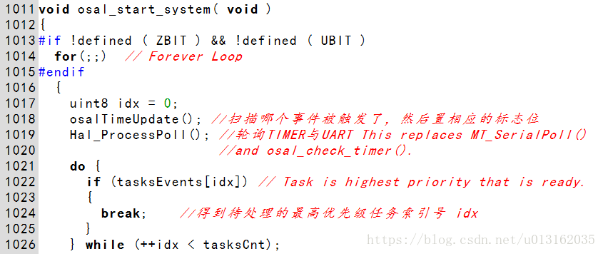

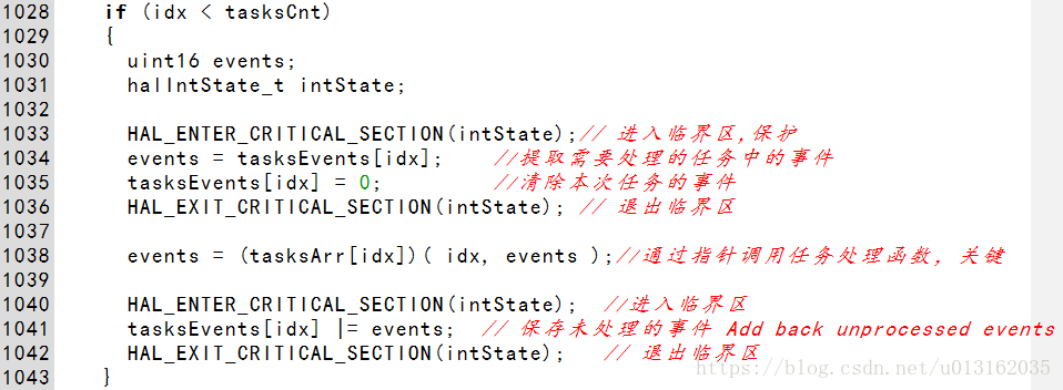

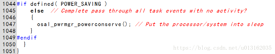

        接下来看第二个函数 osal_start_system( ); (OSAL.c文件里)运行操作系统。同样用 go todefinition 的 方法进入该函数。
我们看一下 events = tasksEvents[idx]; 进入 tas ksEvents[idx]数 组定义,发现恰好是 osalInitTasks()函数里面分配空间初始化过的 tasksEven ts。而且 taskID 一一对应。这就 是初始化与调用的关系。taskID 把任务联系起来了。

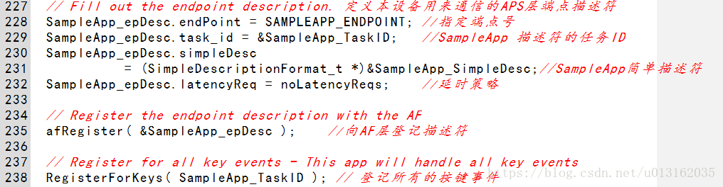

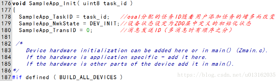

2.3.2.2用户任务函数

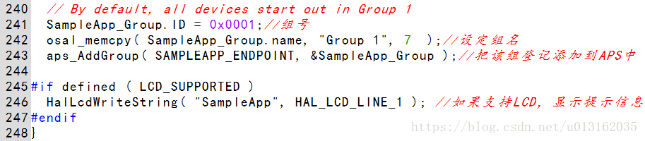

        Sample App_Init() 用户应用任务初始化函数
 楼主| gwsan 发表于 2019-8-5 13:24 | 显示全部楼层

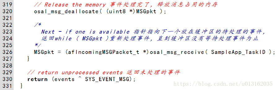

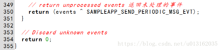

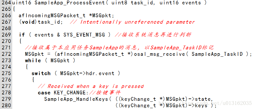

        Sample App_ProcessEvent() 用户应用任务的事件处理函数

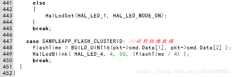

 楼主| gwsan 发表于 2019-8-5 13:25 | 显示全部楼层

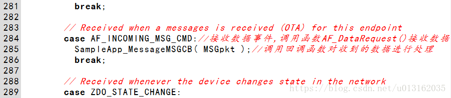

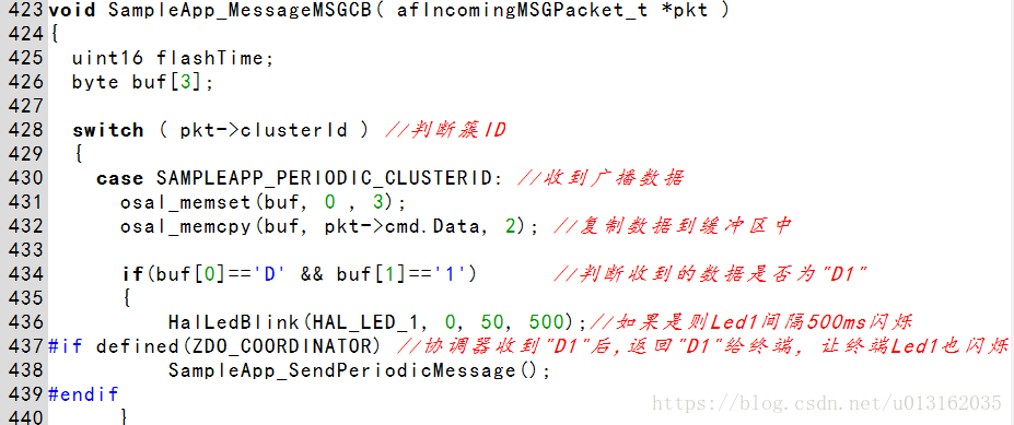

*        SampleApp_MessageMSGCB()**接收数据函数

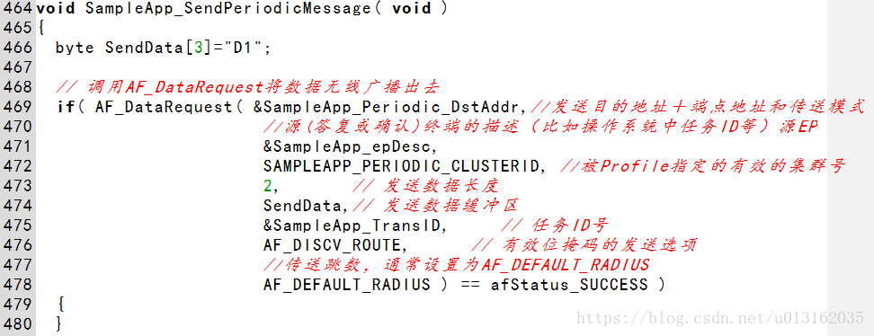

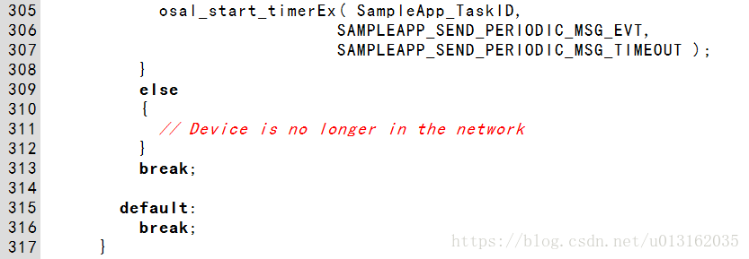

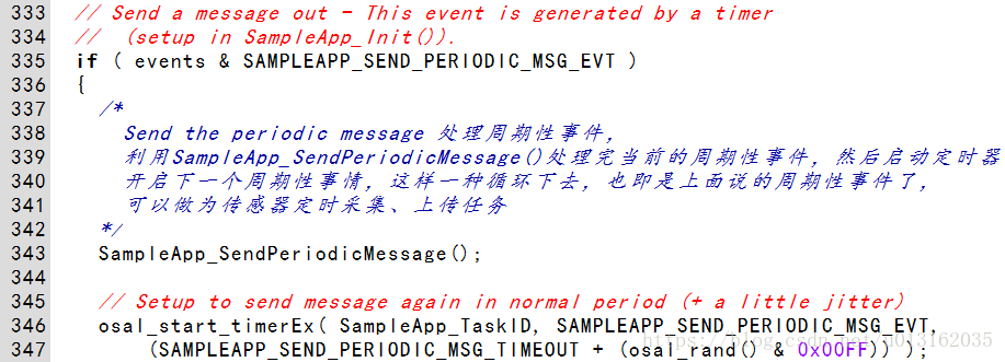

**        SampleApp_SendPerio dicMessage()**发送周期信息

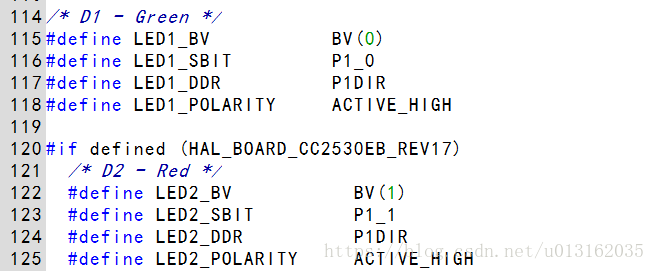

看到最后,细心的朋友会发现,这讲讲的是LED怎么没看到与LED相关的定义呢,在这里编者给出他们的所在地(hal.board.cfg.h头文件里),解答你们困惑。

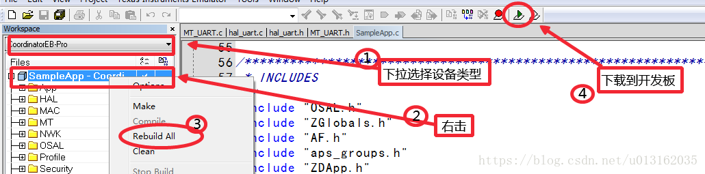

2.4实验现象
1)编译协议器的程序,在 Workspace 下拉框中选择“CoordinatorEB-Pro”,在工程名上点 右键选择”Rebuild All”,没错误提示再下载到开发板当中。
图2-3编译下载方法
2)编译终端设备的程序选择“EndDeviceEB-Pro”编译下载即可。
3)给两块开发板上电,通过观察 Led1 灯的变化,组网成功后两块开发板的D1 灯闪烁。
注意:工程路径为:\ZStack-CC2530-2.3.0-1.4.0\Projects\zstack\Samples\SampleApp\CC2530DB\SampleApp在以后的学习中,不特殊说明都打开此工程。
