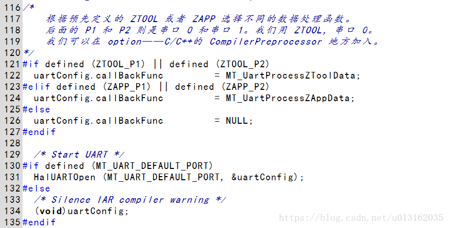

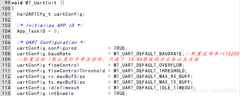

我们打开 MT_UART.c,如图 2所示。然后找到 MT_UartInit ()函数。
第 108 行:uartConfig.baudRate = MT_UART_DEFAULT_BAUDRATE;是配置波特率,我们有右键“go to definition of” MT_UART_DEFAULT_BAUDRATE,可以看到:
#define MT_UART_DEFAULT_BAUDRATE HAL_UART_BR_38400
默认的波特率是 38400bps,现在我们修改成 115200bps,修改如下:
#define MT_UART_DEFAULT_BAUDRATE HAL_UART_BR_115200
如果继续追踪我们会发现在hal_uart.h由HAL_UART_BR_115200的宏定义。
第 110 行:uartConfig.flowControl = MT_UART_DEFAULT_OVERFLOW; 语句是配置流控的,我们进入定义可以看到:
#define MT_UART_DEFAULT_OVERFLOW TRUE
默认是打开串口流控的,如果你是只连了 TX/RX 2 根线的方式务必关流控。
gwsan|  楼主 | 2019-8-5 13:30 | 只看该作者
注意:2 根线的通讯连接一定要关流控,不然是永远收发不了信息的,现在大部产品很少用流控。
#define MT_UART_DEFAULT_OVERFLOW FALSE

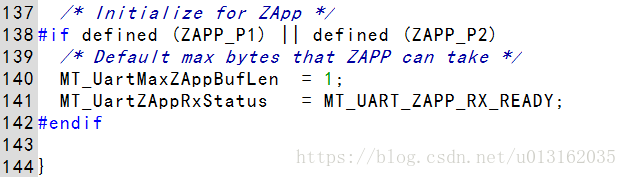

第 121~127 行:这个是预编译,根据预先定义的 ZTOOL 或者 ZAPP 选择不同的数据处理函数。后面的 P1 和 P2 则是串口 0 和串口 1。我们用 ZTOOL,串口 0。我们可以在 option——C/C++ Compiler的Preprocessor 地方加入。
图3-2

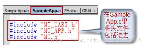

修改完之后,我们在 SampleApp_Init( uint8 task_id )函数调用配置好的 MT_UartInit ()函数;然后,记得在 SampleApp.c 文件开头的地方将图所示的头文件 include 进去
图 3-3 串口驱动头文件

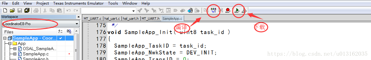

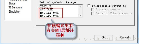

按照下图所示,打开工程程序,如图所示选择 CoordinatorEB-Pro 进行编译,然后下载到开发板上,配置好串口调试助手,按下开发板复位键,我们发现开头显示一些乱码,按字符格式显示,是一串字符数据,并没有达到我们预期的效果。其实,这是 Z-stack MT 层定义的串口发送格式,以 FE 开头。那么怎么解决问题?既然问题是 MT 层,所以我们只要在预编译里,将有关 MT 层的都注释掉就可以了。
图3-5基于协议栈的 Uart 实验工程的路径
gwsan|  楼主 | 2019-8-5 13:32 | 只看该作者
图 3-6 基于协议栈的 Uart 实验工程
图3-7预编译
【注】需要注释xMT_TASK,xMT_SYS_FUNC,xMT_ZDO_FUNC,不然会出现乱码。

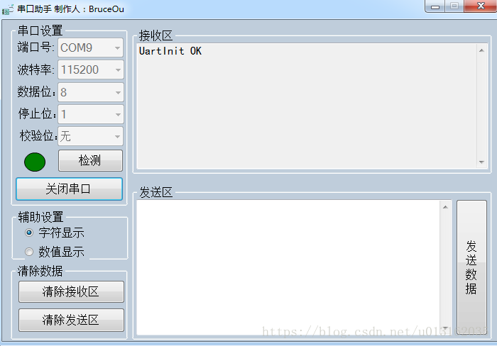

按下终端节点的复位按钮,可以通过串口助手看到如下结果。
图3-8实验现象
