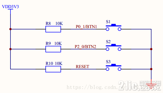

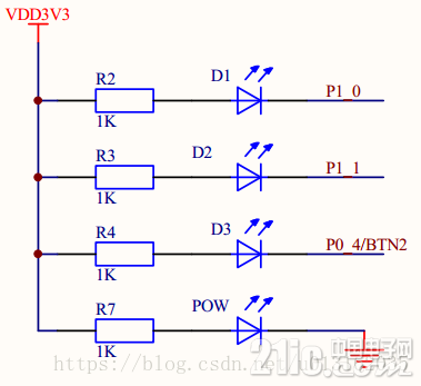

由于有了裸机实验的基础,大家早已知道怎么配置按键程序,只不过大家对协议栈不熟悉,不知道 TI 究竟将按键的相关代码放在哪里而已。在上一讲已经用LED通讯对协议栈工作流程进行了分析,的确,协议栈代码比较多。所以,接下来的讲解,只会教会大家在哪里修改,而不会像裸机实验那样详细的解释每一步是怎么来的了。首先看看电路图吧。
图4-1 LED电路图
图4-2 按键电路图

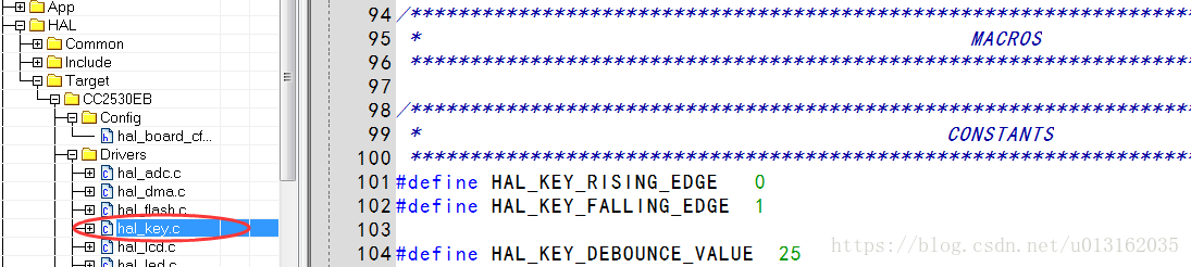

*第一步:在 hal_key.c 中修改
图4-3打开路径

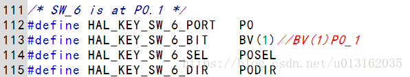

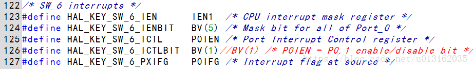

1 配置io口
2 边缘触发方式
3中断一些相关标志位

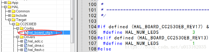

第二步:修改 hal_board_cfg.h 文件。
图4-4打开路径

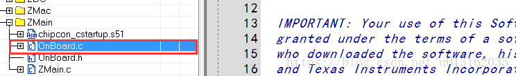

第三步:修改 OnBoard.C 文件。
在 ZMain目录树下,如图4-5。
图4-5打开路径

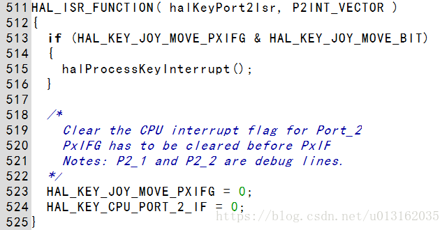

好啦,既然我们使能了按键中断,也就是通用 IO 中断,那么,在这里顺便告诉大家,IO 中断的服务函数在哪里。它就在 hal_key.c 里,具体代码如下所示。另外,像其他的中断,如:定时器中断的服务函数,就会在 hal_timer.c 里。

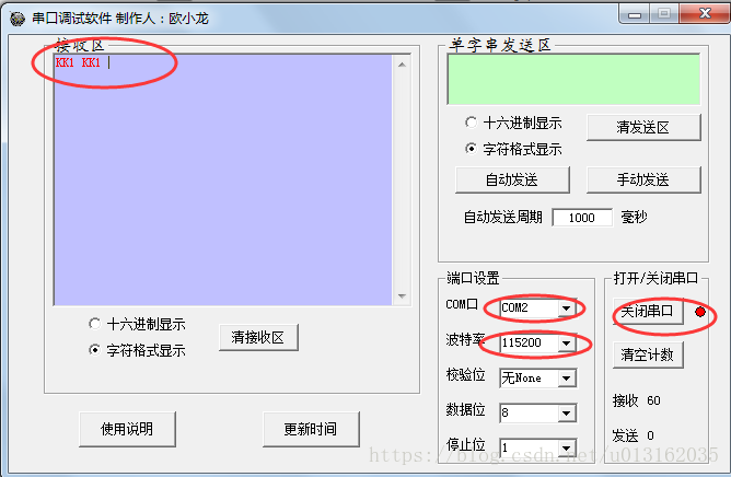

4.2实验现象
打开工程程序,接着,选择 CoordinatorEB-Pro 编译后下载到一个 Zigbee 模块,然后,模块通过串口连接到电脑。打开串口调试助手,设置相关配置,当按下 BUT1,就可以看到如图的效果,另外 LED1 还会闪烁。
图4-6
