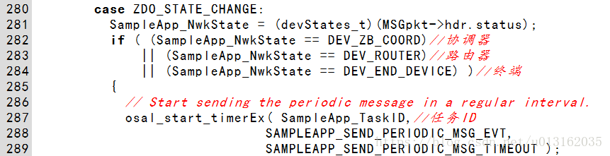

 楼主| gwsan 发表于 2019-8-5 14:37 | 显示全部楼层
(3) 接着,进行任务初始化(登记任务号、设置编号、发送时间)。
        发送部分

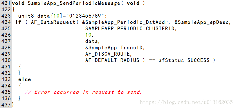

(4) 接着,在数据发送函数里我们将发送数据的指针指向 data[10]数组,这样就完成设置发送内容。我们可以看到接收方用于判别的簇(ID),它在 SampleApp.h 定义。
 楼主| gwsan 发表于 2019-8-5 14:38 | 显示全部楼层

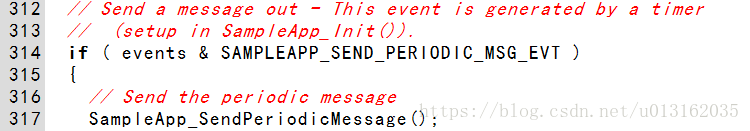

(5)接着,我们在 SampleApp_ProcessEvent()函数里调用周期性数据发送函数,让程序执行数据发送任务。
        接收部分
(6) 最后,我们通过修改 SampleApp_MessageMSGCB 函数,完成广播数据的接收。
至此,广播通讯讲解完毕。

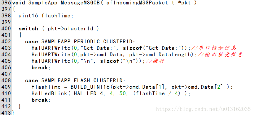

        实验现象
将修改后的程序分别以协调器、终端的方式下载到 3 个设备,可以看到各个设备都在广播发送信息,同时也接收广播信息。

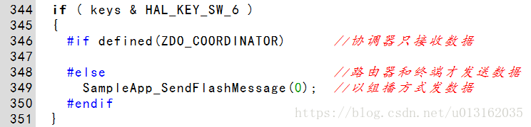

(5) 修改按键处理函数 SampleApp_HandleKeys。
 楼主| gwsan 发表于 2019-8-5 14:40 | 显示全部楼层

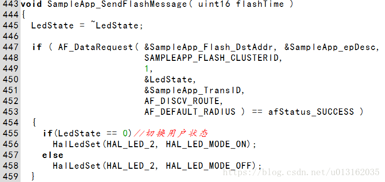

(6) 修改组播组网发送数据 SampleApp_SendFlashMessage 函数
该函数需要首先声明。
 楼主| gwsan 发表于 2019-8-5 14:41 | 显示全部楼层
        接收部分
(7) 修改接收数据SampleApp_MessageMSGCB 函数。

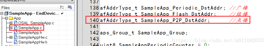

6.3点播
点播描述的就是网络中 2 个节点相互通信的过程。确定通信对象的就是节点的 16bit短地址。
        初始化部分
(1)找到 afAddrType_t SampleApp_Periodic_DstAddr;代码下面增加一行代码如下:
图6-3

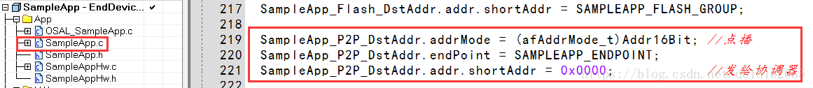

(2)搜索 afAddrGroup,在它下增加对 SampleApp_P2P_DstAddr 配置,可直接复制广播的配置修改即可,增加后如下:
图6-4
 楼主| gwsan 发表于 2019-8-5 14:42 | 显示全部楼层

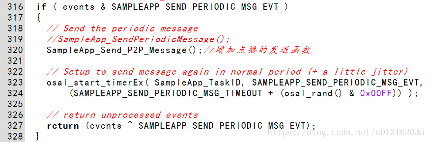

(3)修改SampleApp_ProcessEvent函数,执行发送任务。

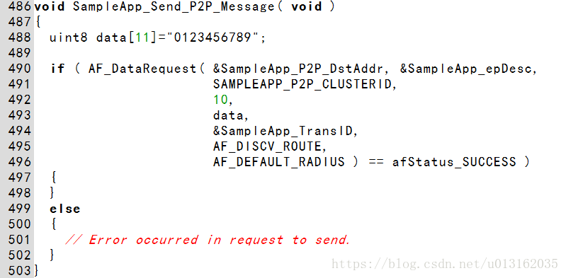

(4)增加发送函数
注意:
1》SampleApp_P2P_DstAddr 是我们在本文件开头自己定义的点播通信;
2》SAMPLEAPP_P2P_CLUSTERID是簇(ID), 用于接收方判别。 在 SampleApp.h中定义。
3》SampleApp_Send_P2P_Message此函数是新增的的,需要添加声明。
[color=rgba(0, 0, 0, 0.75)]图6-5

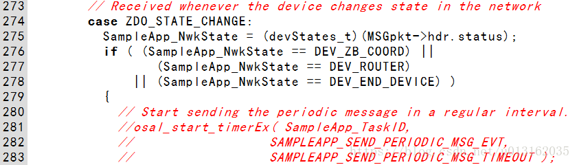

(5)任务初始化(登记任务号、设置编号、发送时间)。协调器不需要周期发数据,注释协调器的周期事件.

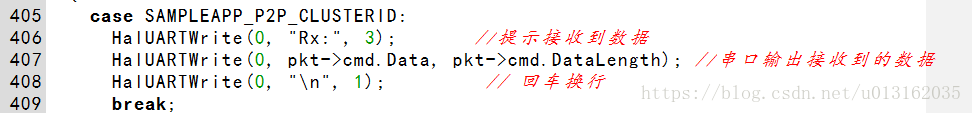

        接收部分
(6)修改SampleApp_MessageMSGCB函数。
