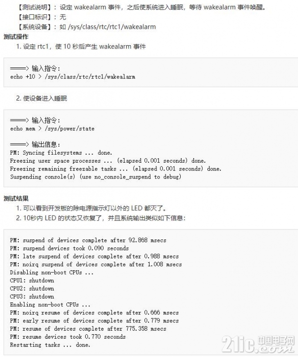

2.21  WakeAlarm 唤醒测试

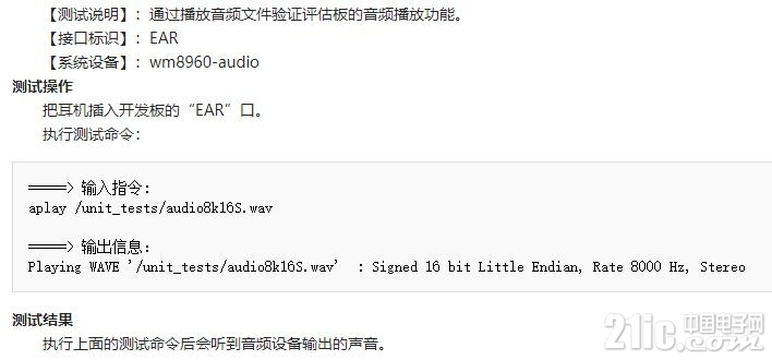

2.22  音频播放测试

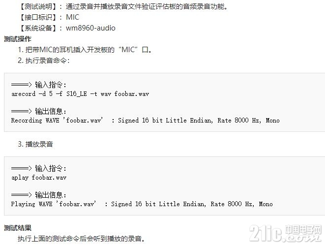

2.23  音频录音测试

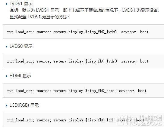

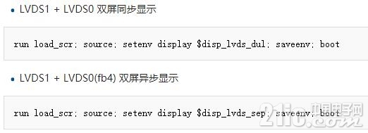

3  第三部分 显示功能测试3.1  操作说明
3.2  单屏显示
3.3  LVDS屏显示
