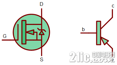

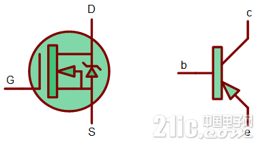

1、单个MOSFET作驱动
先来看一下MOSFET和三极管,它们俩功能上差不多,但是原理和应用范围还是有较大的区别的。这里主要讨论一些MOSFET的应用,说得比较浅显。MOSFET的门极(G极,gate),顾名思义就是将MOSFET导通的电压,起到一个开关MOSFET的作用,三极管的基极(b),差不多也是这个作用。当Vgs的电压在某一范围时(典型地是2~5v),Vds≈0,也就是MOSFET导通了。因此,我们只需要通过控制Vgs的电压,就可以开关MOSFET,这样就起到了电子开关的作用。
图2 MOSFET和三极管

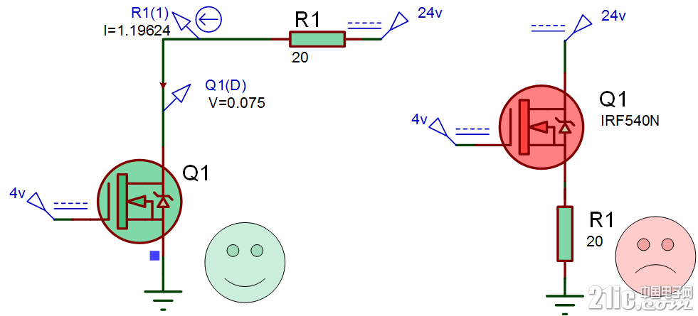

MOSFET的驱动负载应该接在漏极(D),如下图3所示。在图中的左方电路中,G极电势为4v,而S极接地,即电势为0v,因此Vgs=4v,所以MOSFET导通,从图中也可以看到Vd=0.075v,近似为0。而图中右方接负载的电路是无法带动负载的(也就是无法导通MOSFET)。它的原因如下:如果下面右图中的MOSFET导通,那么Vs≈Vd=24v,此时Vgs=Vg-Vs=-20v,这是不会导通这个MOSFET的。而当MOSFET截止,那么Ids≈0,这时又Vs=0,MOSFET又导通了,一导通后又像上面所说的过程,会截止。
图3 MOSFET负载连接方式

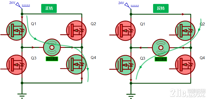

2、H桥全桥驱动
有了上面单个MOSFET驱动电路的分析,理解H桥驱动也就很容易了。如下图4所示(绿表示MOSFET导能,红表示截止),如果想电机正转,只需导通Q1和Q4,如果要反转,需导通Q2和Q3。各情况下的电流方向在图中已经表示得很清楚了。
图4 H桥驱动电机电路
在导通各个MOSFET的时候,一定要注意:MOSFET的导通条件是Vgs>3v(一般来讲是这个值),而不是Vg>3v,即不能简单地认为只要Vg>3v,就可导通MOSFET,从而驱动电路。通常情况下,Vg远不止要大于3v。以上图4中电机正转的电路为例,当Q1导通时,此时24v=Vd≈Vs,而这时,要保证Vgs>3v,就有Vg>(3+24=27)v,如何做到Vg有27v,甚至更高的电压,这个时候就要有驱动电路来驱动MOSFET了,也就是要使用MOSFET驱动芯片。
