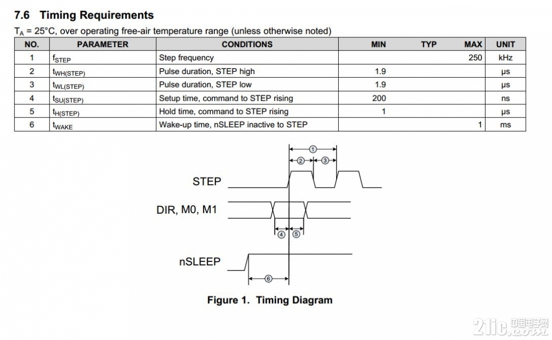

不好意思,刚看到。解决问题的方法还是去看8834的datasheet.我用的是Indexer Mode Driving a Stepper Motor。硬件接线看截图。控制只需要3个IO. 分别sleep  step  DIR . 时序控制你也可以参考7.6节。不知道能不能帮到你。

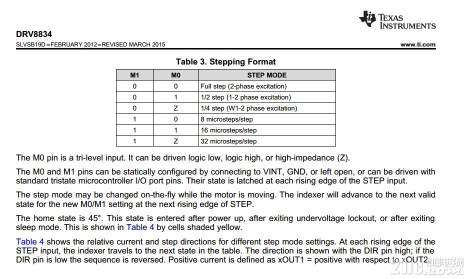

什么细分?是否输入了脉冲?还是只测试了锁相的波形?
 楼主| tcdbobo 发表于 2019-9-25 12:14 | 显示全部楼层
没有做细分,芯片内部默认情况下 M1 M0 下拉接地,因此 M0 M1默认全部为0.查表 full step
