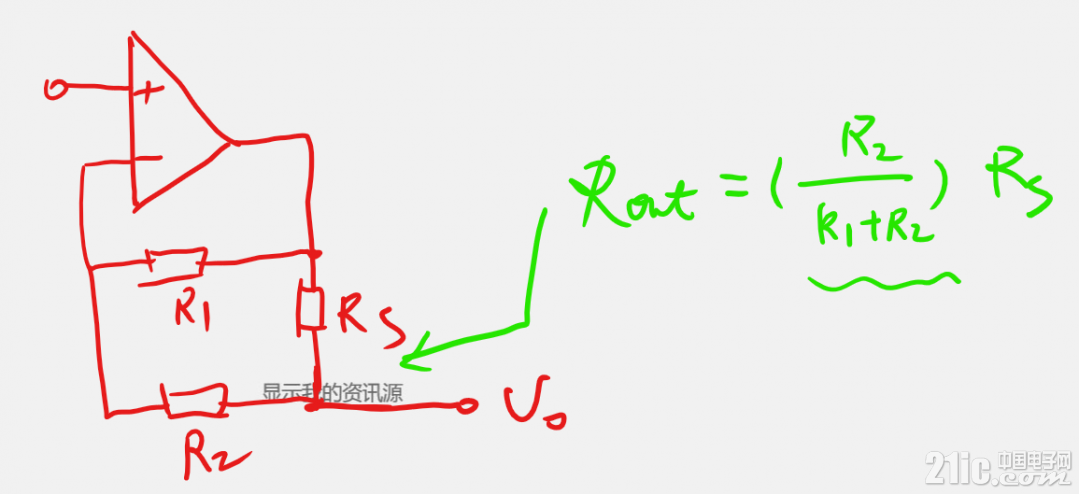

负反馈的优点是闭环增益与放大器A无关,但随之而来的缺点是输入/出阻抗与放大器增益有关,这在某些应用场合来说是不能接受的。
常规解决方法直接在运放输出端外加电阻来定义输出阻抗:
如上图所示,用两个1200欧电阻并联来实现600欧输出阻抗。
但这样也有问题,这个输出电阻越大,输出电压幅值越小,驱动负载能力越弱。
使用下图方法可以获得稳定的可调输出阻抗:
其方法或是思路,是同时检测输出电压和电流,然后负反馈控制。
很明显当R2远大于R1时,就退化成第一个图了,相当于跟随器+输出阻抗定义电阻Rs.
