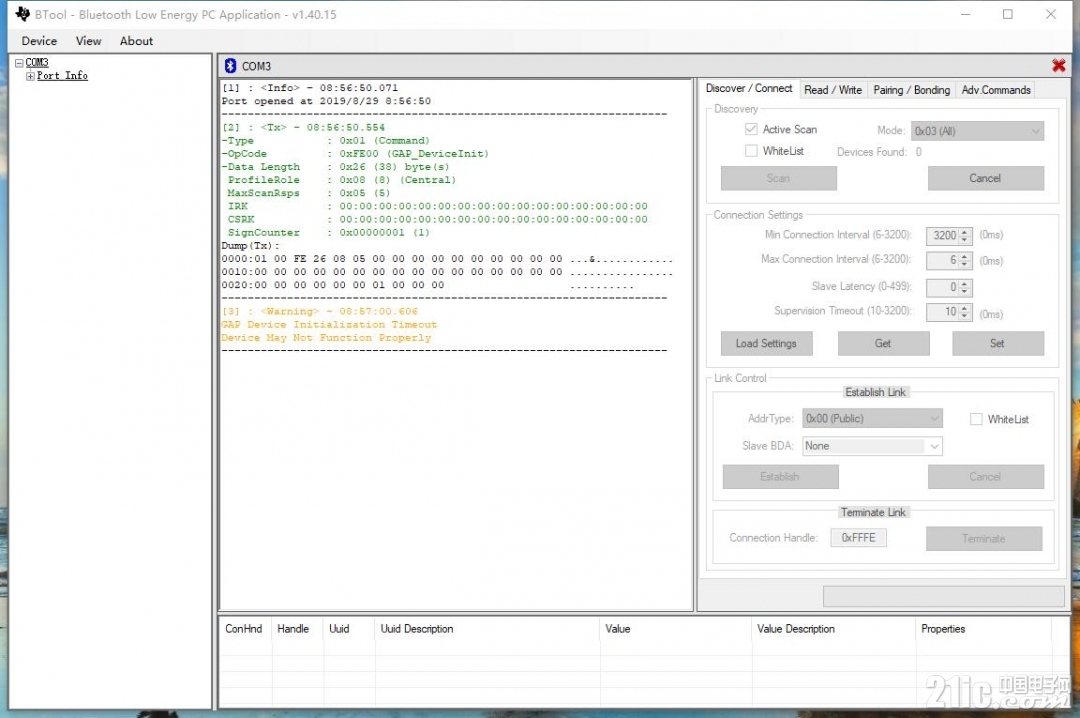

 楼主| Cjy_JDxy 发表于 2019-8-29 09:00 | 显示全部楼层
dirtwillfly 发表于 2019-8-29 08:27
不用改协议栈。
只是调用cc2541的sdk就可以。当然你得对cc2541的sdk熟悉才行。
建议先跑一下BLE-Stack,里 ...
我装了SDK,运行了一下,提示这个样子。
说初始化超时。
dirtwillfly 发表于 2019-8-29 09:48 | 显示全部楼层
说初始化超时。
你跑的哪个例程?
通过cc2540 usb donge和BTool通讯的吗?

dirtwillfly 发表于 2019-8-29 10:24 | 显示全部楼层
Cjy_JDxy 发表于 2019-8-29 10:13
我不知道。
我下载的这个,安装以后打开。程序从哪儿下载呀?
我下载的开发板的例程,好像不对。
例程都在BLE-CC254x-1.5.0.16\Projects\ble目录下
可以用iar for 51打开。iar的版本要高一些,10.20或者10.30吧
