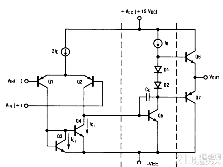

先看看运放简图:
从上图可见,运放只有一个正电源+VCC端和-VEE端,整个原理图中跟本没有地。
由于我们平常接触到的晶体管放大器和几乎所有的逻辑电路,总是有个接地的引脚。
突然没有地了,感情上一下子接受不了。

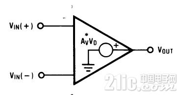

在研究KCL定律的电路分析教科书上,有的书上直接用三端运放符号,这是错误的,国外很多教材很早开始使用有接地符号的运放符号了。

电压放大器的特点是只有输出端有一个引脚接地!通常使用的三端运放符号中,那个地引脚省略了。

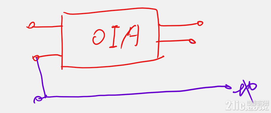

电流放大器的特点是输入端有一个引脚接地:
