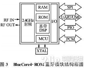

主机端和显示终端都使用了BlueCore4-ROM芯片组成的蓝牙无线收发模块。BlueCore4系列符合2.0版蓝牙标准,并与现有1.1版和1.2版蓝牙设备完全兼容。这里采用的BlueCore4-ROM芯片具有很高的集成度,需要很少的外围露件。它提供了UART、USB2.0等主机接口,并且提供了PCM音频接口以及SPI接口。具有支持微微网和散射网,低功耗,和手机良好兼容,可以和802.11协议共存等优点。BlueCore4蓝牙模块结构如图3所示。

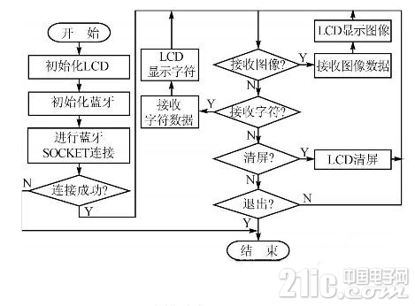

系统软件同样分为主机部分和显示终端部分。这里主要分析显示终端部分软件的设计,主机部分与其类似。显示终端部分程序包括:LCD液晶屏初始化,蓝牙设备的初始化,蓝牙连接的建立和图像字符数据的传输显示等几个部分。程序流程如图6所示。

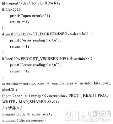

LCD液晶屏部分程序采用了Linux内核驱动程序的framebuffer编程接口。framebuffer为图像硬件设备提供了一种抽象化处理,允许应用程序通过定义明确的界面来访问图像硬件设备。通过framebuffer,应用程序可以用mmap函数把显存映射到应用程序虚拟地址空间,将要显示的数据写入内存空间就可以在屏幕上显示出来。LCD显示屏初始化和清屏部分参考程序如下:
