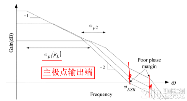

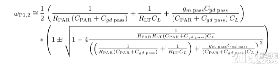

工程计算方法必须简明(不需要精准度),和大学教科书上有所不同。
例如让你确定个环路稳定性,如果像教科书上那样计算零极点:
然后画个bode图判断稳定裕度:
像这样手工折腾一次,起码个把小时,老板花几百块钱一天让你干活,你就爬桌子计算数学,不开你开谁啊?
除非是有点资历,在公司很悠闲的元老,才有这个时间慢慢计算啊。
