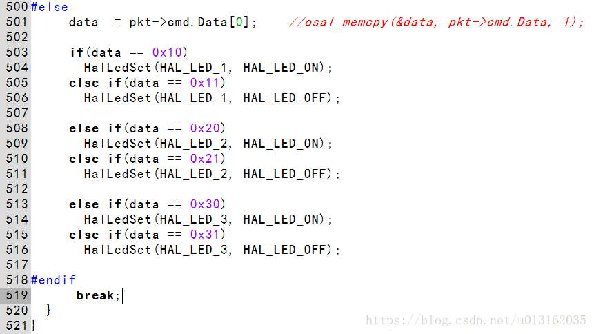

代码分析
aoyi|  楼主 | 2019-9-5 12:04 | 只看该作者
        实验现象
协调器用 USB 连接电脑,打开 sscom32 软件,串口以 16 进制数发 10 或 11 给协调器,协调器收到后无线发给终端,控制终端的 D1 亮灭。同理发 20、21 控制 D2,30 31 控制 D3。
