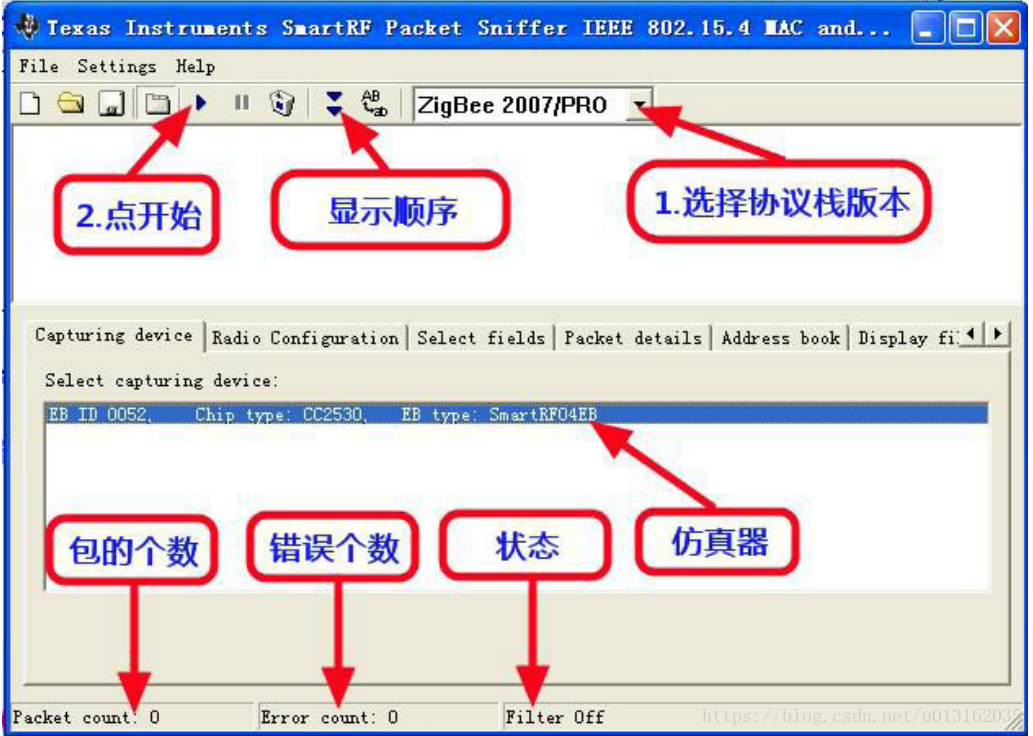

CC2530 构建过程
首先 USB 线连接仿真器,仿真器连接底板。将协调器和终端的代码分别下载,然后打开Texas Instruction ->Packer Sniffer 软件,如图所示。
图12-1 Packer Sniffer

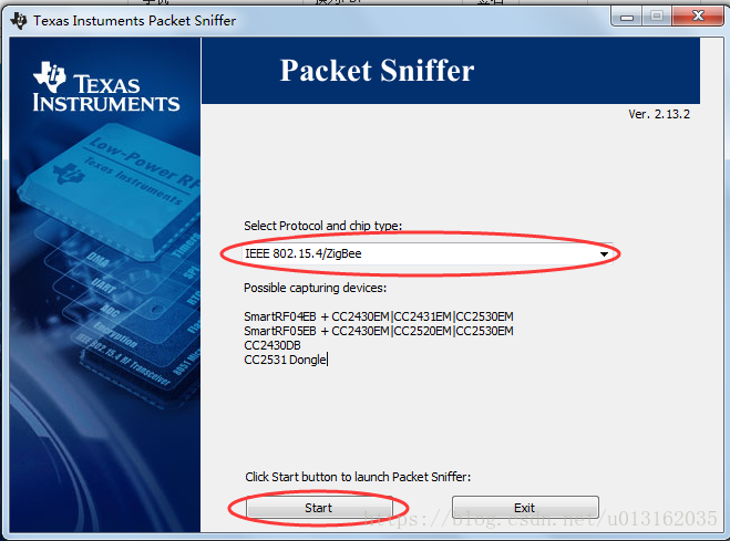

然后选择 IEEE 802.15.4/Zigbee,然后打开:
图12-2

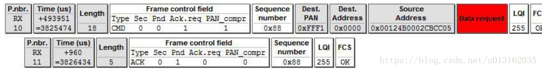

第 10-11 行终端节点收到协调器的应答后,发送数据请求,请求协调器分频网络地址。并带自己的IEEE地址。
图12-9

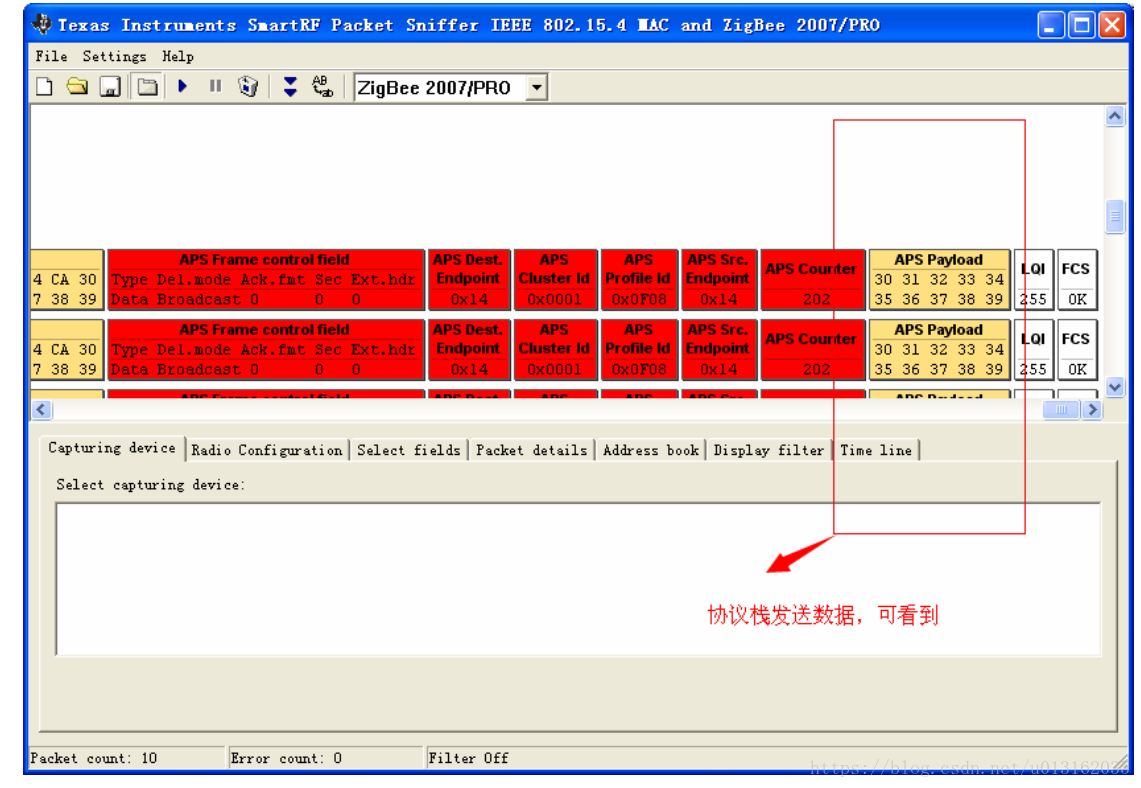

第 12-13 行分配成功
发送数据“0123456789”。
图12-10
图12-11
