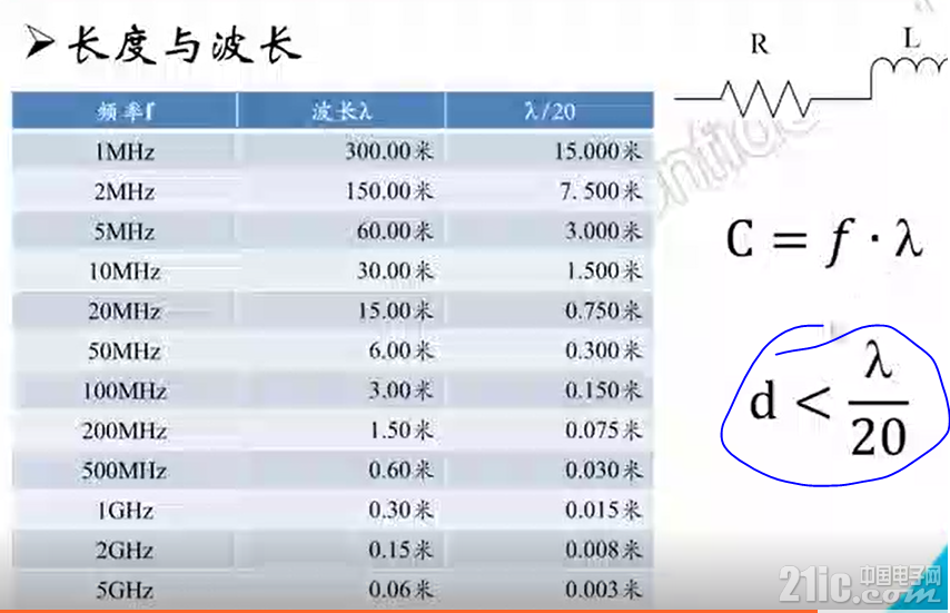

最近看些所谓的实战视频,发现个规律:他们判断的方法,比教科书还教科书,比理论还理论。
例如好多视频就是简单的二十分之一。
1/20,说起来容易,做起来可就难了。

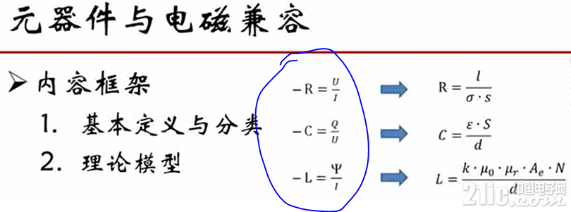

另外,关于元器件参数的定义,也不是这么简单的。

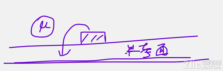

1,实践中,f的实际估算都是麻烦的。
真空中是光速,常用的介电材料中,f只是光速的1/2--1/3,多重介质计算更麻烦点,同样在计算微带线时,遇到两种介质:
空气中介电常数是1,FR4的介电常数大约4,总的等效介电常数是???视频中没法算了,直接给个所谓的经验值了事。
2,时变场并非简单的谐波时,难道用常见的傅里叶积分方法来确定?累死你也算不出来。
元器件参数的定义,国际标准是动态定义,而非静态,这两个定义对应的参数值可能相差悬殊,在高频电路中必须严格区分这两种定义。
