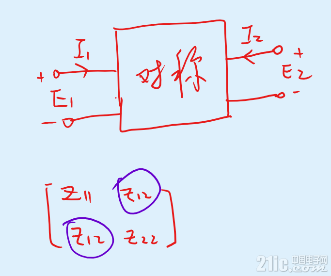

证明:
前提条件:所研究的网络必须是物理上和电气上是对称的!
【对称和平衡是两个意思,所研究的网络平衡与否无所谓】
既然是对称的,那么其z矩阵如下:
