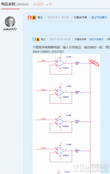

首先,在前面帖子里说过电压求和,如下图所示:
理想的电压求和结果,是输出电压eo=e1+e2+....en,这个表达式的含义是:在所有的频率下,都是理想传输特征--零衰减、零相移!

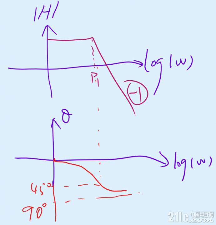

可惜的是这种理想传递特征,物理上不可能实现。能实现的基本形式,在正弦稳态情形下,可表示成:
Eo(w)=K(E1+E2+...En)/(1+jwT)
这里就引入了衰减和相移。用波特图表示就是:
而关于负反馈原理的书籍,一味强调运放有限带宽的影响,所带来的误差,而不太关信相位失真,是不是后者不重要,无所谓?

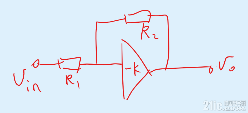

下面以反向放大器为例,看看如何减小相位失真:

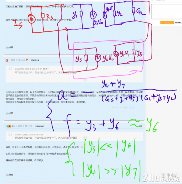

对于上图理想放大器,电压增益等于-R2/R1,为了引入相位失真的概念,不但要给出一阶运放模型,还要给出运放输入/出寄生效应:
请注意:上图中的电阻符号,并不一定表示电阻,可以是任意阻抗!
关于上图的电压增益计算,我在模拟版块某个帖子里已经给出公式了,稍微等效一下,就可以直接套公式了:
 楼主| xukun977 发表于 2019-9-9 14:30 | 显示全部楼层
经过一番计算可知,要想减小相位误差,要尽可能地使输入网络和反馈网络的时间常数,近似相等!!!
具体操作是在输入端或反馈网络上,并联个小电容。
计算过程还是很麻烦的,暂时先给出结论。
