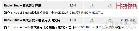

Nuclei Studio可以从芯来科技官网上找到,也可以在gd32mcu下载中心找到,如下:
其中Nuclei Studio集成开发环境的两个链接都指向了芯来科技的下载中心。

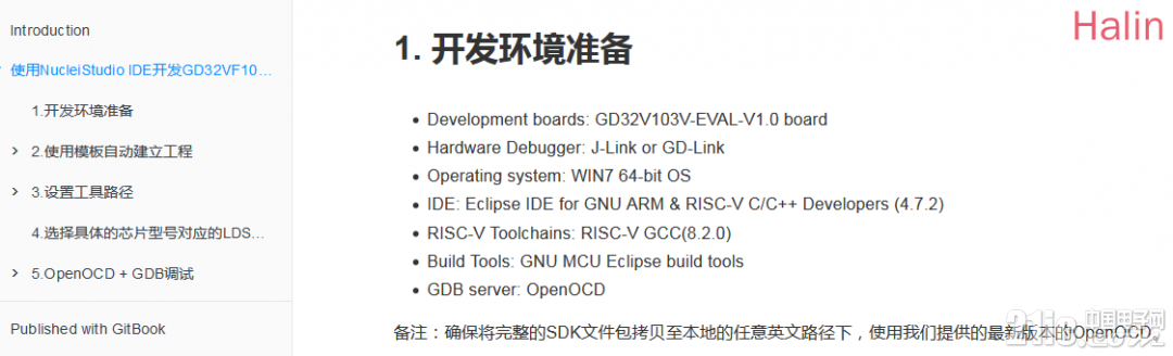

Nuclei Studio集成开发环境使用说明文档两个链接都指向了:使用NucleiStudio IDE开发GD32VF103的工程,里面说了如何使用Nuclei Studio开发GD32V软件。

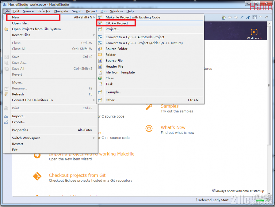

在菜单栏中,点击File->New->C/C++ Project:
弹出如下界面:

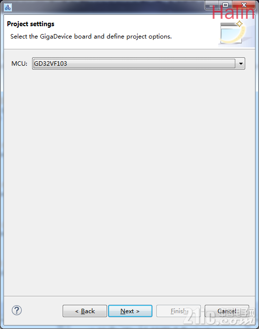

选择C Managed Build,然后点击Next,给工程命名为gd32v_01,工程类型选择GigaDevice RISC-V C Project,如下:
然后下一步,选择IC:

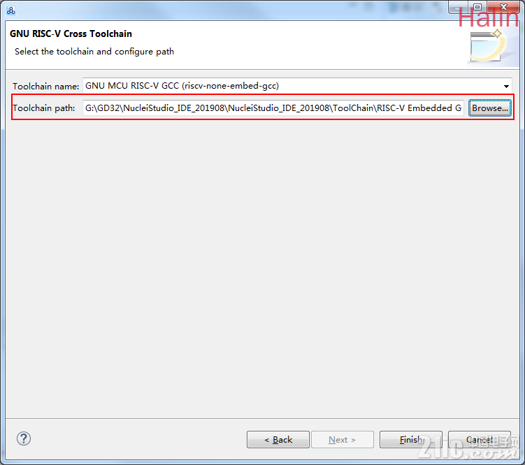

然后设置编译器路径,编译器为RISC-V Embedded GCC,在目录NucleiStudio_IDE_201908\ToolChain\RISC-V Embedded GCC,即添加目录NucleiStudio_IDE_201908\ToolChain\RISC-V Embedded GCC\8.2.0-2.2-20190521-0004\bin:
然后就建立成功:

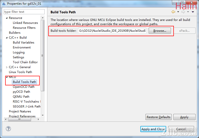

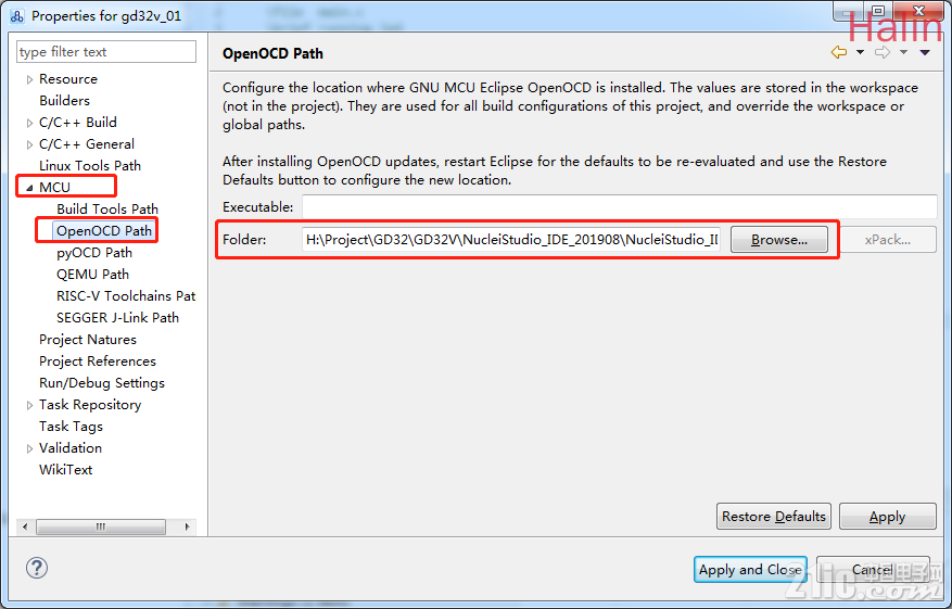

在Project Explorer中,点击工程,右键,然后选择Properties,如下图:
首先设置Build Tools Path,在MCU选项中选择Build Tools Path,,如下图:
点击Browse,选择Build Tools所在目录,在NucleiStudio_IDE_201908\ToolChain\Build Tools,即添加NucleiStudio_IDE_201908\ToolChain\Build Tools\2.10-20180103-1919\bin。
然后设置OpenOCD路劲,在NucleiStudio_IDE_201908\ToolChain\OpenOCD,即添加NucleiStudio_IDE_201908\ToolChain\OpenOCD\0.10.0-12-20190722-0746\bin

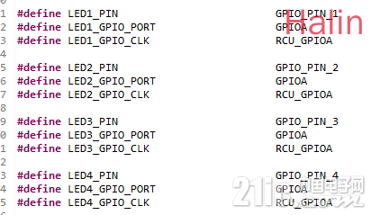

建立的工程默认是控制4个LED的简单程序,我把PA1、PA2、PA3、PA4接上LED,改下代码,如下:
编译成功后,用USB线把板子通过GD-Link接口连上电脑,点击菜单栏中的RUN,成功运行。
