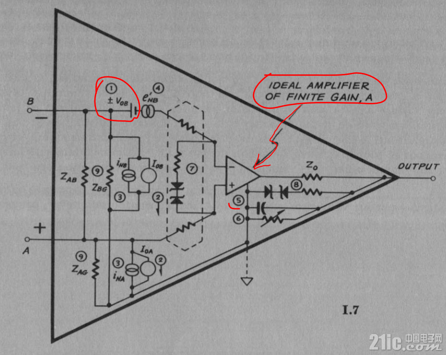

几乎任何一个研究方向的研究规律都是:先研究理想情形,然后以理想情形作为参照物,看看非理想情形对理想情形的影响程度!
研究运放电路,同样遵守这个认知规律。
下图是实际运放的模型,几乎包含了所有的非理想因素。理想运放部分是右边红圈所指处,可见理想运放只是实际运放的九牛一毛?!
1,上图左边的红圈中,代表差分失调电压VOB(极性不定,所以用±号),即它既确定失调量的大小,也确定了其极性。
失调电压是由于共模电平、温度效应、最低频率噪声分量(漂移)造成的。
2,图中②所表示的是独立的电流失调量(即两个独立电流源,而非受控源)
3,图中⭕3处iNA和iNB代表独立噪声电流源!
4,图中④处e'NB,表示噪声电压源!
5,图中⭕5处的电容,用来表示运放的高频滚降特性,相移特征等。
6,图中6处标示的可变电阻,表示老化、电源电源变化和温度波动等导致的运放增益变化。
7,图中7处一个电阻串联二个稳压管,以及两个串联电阻网络,表示输入电路非线性特性。
8,图中最最右边8处网络,表示输出电路非线性特性,以及饱和特征。
9,图中9处的ZAG和ZBG表示共模输入阻抗,ZAB是差分输入阻抗。
