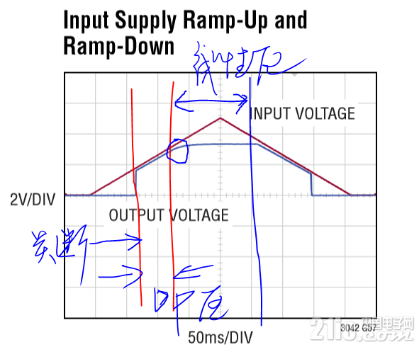

下图是AD的某款LDO输入-输出电压特征曲线:
这组曲线定义了三个工作区:线性区、压差区(DP区)和关断区。
下图中标示Low的区域,表示LDO中有管子进入三极管工作区了,环路增益很low
下图中标示NO的区域,表示LDO进入极限驱动状态,环路增益为0,功率管工作于开关状态。

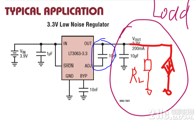

下图中的瞬态特征,该如何解释?(定性!)
这个话题,对于分立件设计师来说,几乎是最重要的一个问题。因为除了直流精度,最关心瞬态性能了。
什么是负载?对于实际的负载建模,是非常困难的,因为上帝也不知道芯片使用者具体会用LDO为什么供电,即具有不可预测性。
通常RLCI来简单建模,如下图所示:
上图中输出端到ADJ的那个电容有什么用?
