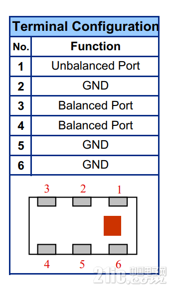

巴伦芯片2450BM15A0002引脚短路问题
1396|5
画了一块CC254x的板子,为了节省空间,用了2450BM15A0002。买了几片2450BM15A0002,到手之后,用万用表量了一下,发现pin1和pin6短路,pin3和pin4短路。pin3和pin4是要接CC254x的RF_P和RF_N的,不会有问题吗?我知道低频的短路和高频的短路不是一回事,但是还是觉得不放心,担心会不会是片子买水了。。。
下面这个图是datasheet上截取的,Terminal Configuration从字面来看意思是端子配置,就是说这些pin应该如何连接,比如pin2、pin5、pin6应该接到GND,这里倒是没什么疑问,接法也很简单。但是用万用表测量,这3个pin并不短路,这种电路不做内部互连吗?

磨砂| | 2019-10-12 12:42 | 只看该作者
它们之间的阻值是多少
