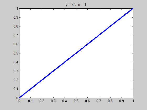

处理流程
1、将数据绘制成RGB图
2、将RGB图转换成索引图
3、保存索引图
使用函数说明
getframe,获取图片句柄
rgb2ind,获取索引图与调色板
imwrite,保存图片
重点函数讲解
imwrite(A, 索引图
map, 调色板
filename, 保存文件名
‘gif’, 图片类型
‘LoopCount’, 播放类型
Inf, Inf 循环,
‘DelayTime’, 帧间延时,
1); 延时1s
效果图
