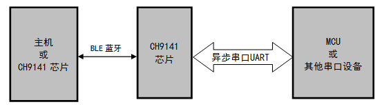

概 述
      CH9141低功耗蓝牙串口透传芯片,支持BLE4.2,芯片支持广播模式、主机模式和从机模式。支持串口AT配置和在从机模式下的蓝牙通信配置,并提供通用GPIO、同步GPIO、ADC采集功能。串口波特率可达921600bps,可通过APP或者串口命令轻松配置,方便快捷。
特 点
> 支持标准的蓝牙BLE4.2。
> 传输距离100米。
> 发射功率可调。
> 支持串口AT配置和蓝牙传输配置。
> 支持广播模式、主机模式和从机模式。
> 提供通用GPIO和同步GPIO功能,支持蓝牙控制。
> 支持一路12位ADC采集,支持蓝牙读取。
> 串口波特率支持300~921600bps。
> 支持常用的MODEM 联络信号。
> QFN28封装,方形无引线28脚,面积仅4*4mm。
