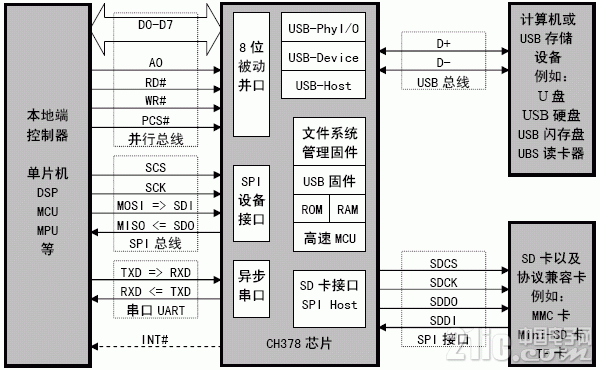

概 述
       CH378是文件管理控制芯片,用于单片机系统快速读写U盘或者SD卡中的文件。
       CH378支持USB设备方式和USB主机方式,并且内置了USB通讯协议的基本固件,内置了处理Mass-Storage海量存储设备的专用通讯协议的固件,内置了SD卡的通讯接口固件,内置了FAT16和FAT32以及FAT12文件系统的管理固件,支持常用的USB存储设备(包括U 盘/USB硬盘/USB 闪存盘/USB读卡器)和SD卡(包括标准容量SD卡和高容量HC-SD卡以及协议兼容的MMC卡和TF卡)。
CH378支持三种通讯接口:8 位并口、SPI 接口或者异步串口,单片机/DSP/MCU/MPU等控制器可以通过上述任何一种通讯接口控制CH378芯片,存取U 盘或者SD卡中的文件或者与计算机通讯。
      下图为CH378的应用框图。
