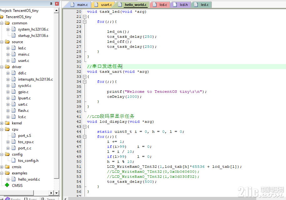

      且先不管这些文字性的东西,在board目录中是一些控制器的支持,看到有HC32L136K8TA这颗CPU的支持,那么理论上讲,这里的demo是可以直接运行到板子上的。原本的helloworld中建立了两个任务,分别以1秒和2秒钟的间隔打印count计数,可以从串口看到实际效果。
      为了更好的看到RTOS的效果,修改任务为以下内容,一个LED闪烁任务,一个串口打印任务,还有一个LCD显示任务。
   TencentOS tiny的入口如下
  1. osKernelInitialize(); //TOS Tiny kernel initialize
  2.     osThreadCreate(osThread(application_entry), NULL);// Create TOS Tiny task
  3.     osKernelStart();//Start TOS Tiny
  体验到此结束,还没有详细的了解这款系统的代码结构,API和通信机制。此外和其他RTOS一样,TencentOS tiny也同样有丰富的组件支持,MQTT,TCP, UDP, LWIP等一应俱全,极大的方便在物联网方向的应用。且支持RISC-V架构的CPU,最近兆易创新的新品也在热推,感兴趣的可以深入了解。
工程文件没有重构,体积较大,这里附上修改后的关键文件,替换工程对应的即可一睹为快。
hello_world.rar (689 Bytes, 下载次数: 64)
