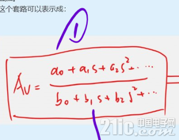

波特图的传统画法,是把传递函数的分子和分母分解成因子多项式,然后提取出七种基本因子---常数、一阶零点\极点,二阶零极点等,然后对七种因子分别画出波特图,最后叠加。
这个套路可以表示成:
很明显,对于这个套路,碰到略微复杂一点的情形,手工求解就非常苦难了。
而有时候工程师需要现场解决问题,此时总不至于对客户说:你等一会,我来用matlab画个波特图。。。
于是,我们能不能省略第二步,直接从第一步跳到第三步呢???

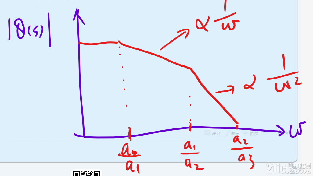

现在假设这个表达式已经求出了,那么如何画出波特图呢?
不失一般性,假设待画波特图的多项式为:
第一种情况,先检查下式是否满足?????---------这个判断,只需简单的口算而已!
如果满足,那么波特图为:
相位图,也可以通过类似手段,直接画出来。
技巧是把多项式分成奇偶项,让后令复数的实部和虚部分别为零,就可以求出相位为0°、±90°、±180°等零界点。

122013137 发表于 2019-9-24 00:55 | 显示全部楼层
如果不满足这个不等式怎么简单粗暴的画呢
