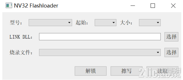

3. 解压压缩包,点击 NV32Offline.exe 如下图所示:
 楼主| HuangHongLun 发表于 2019-9-25 15:46 | 显示全部楼层

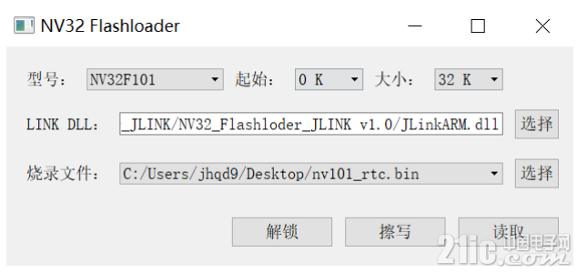

4. 选择相应的型号,起始地址,大小,选择 LINK DLL 以及烧录文件,这里我们以
NV32F101 为例:
型号:NV32F101 起始:0K 大小 32K
LINK DLL:选择解压后,压缩包文件中的 JLinkARM.dll
烧录文件:选择生成的 BIN/HEX 文件,目前不支持 NVR 内容的烧写

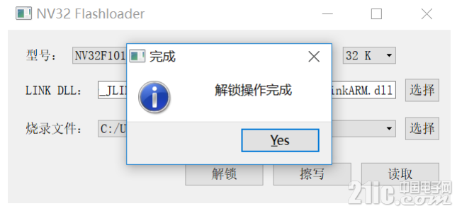

 楼主| HuangHongLun 发表于 2019-9-25 15:48 | 显示全部楼层

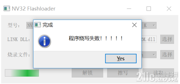

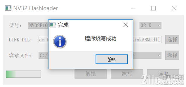

2. 擦写:若芯片正常擦写,不带有读保护,编程后程序自动复位运行
若上次烧录的程序带有读保护,则需要完成操作 1(解锁)后,再进行烧写
加入读保护位的程序,使用此软件烧写,读保护位 0x40E 字节必须为 0xFC
