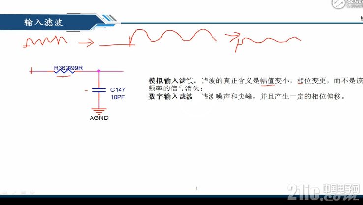

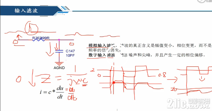

现在的网络平台上的很多电子技术,跟发烧友或电子爱好者比,已经成为一种大众娱乐项目了,没多什么专业性,显着特别业余。
上图中,把滤波器和频谱整形网络,混为一谈了,后者不属于滤波器的范畴。
整形代表着信号的失真,而对于滤波器通带中的信号,理想情形下是不能有任何整形的成分。
模拟滤波是就是个选频网络。
完全相同的RC,输入正弦波叫模拟输入滤波,输入矩形波叫数字输入滤波,这个称呼法常见吗?
Whale丶Fall 发表于 2019-9-27 11:10 | 显示全部楼层
但是,一般不会用RC电路滤矩形波吧
