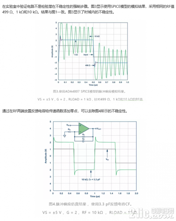

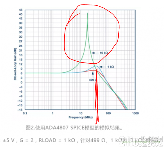

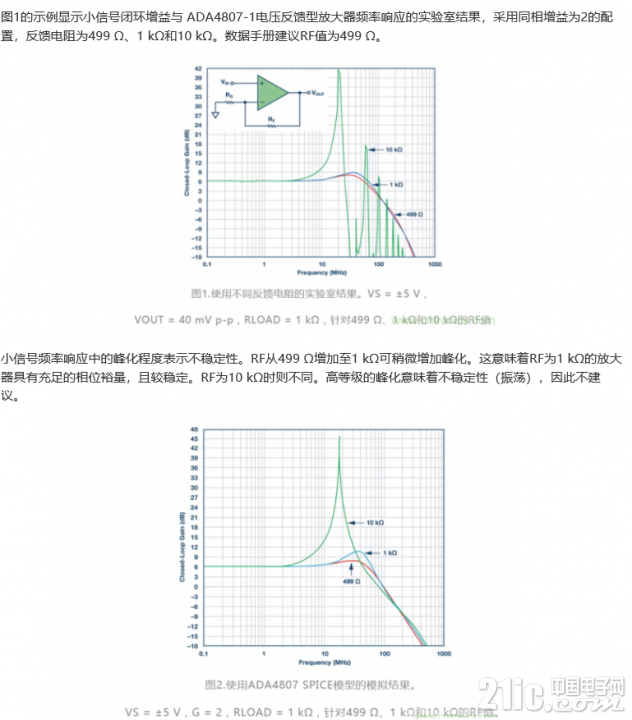

先从某网站上,【偷】两个图:
上图表明:反馈电阻大小直接影响尖峰的大小!!!!!!!!why????
为何下图策略总能奏效?????
这个问题,就是本帖所说的“反馈极点”的概念!!!

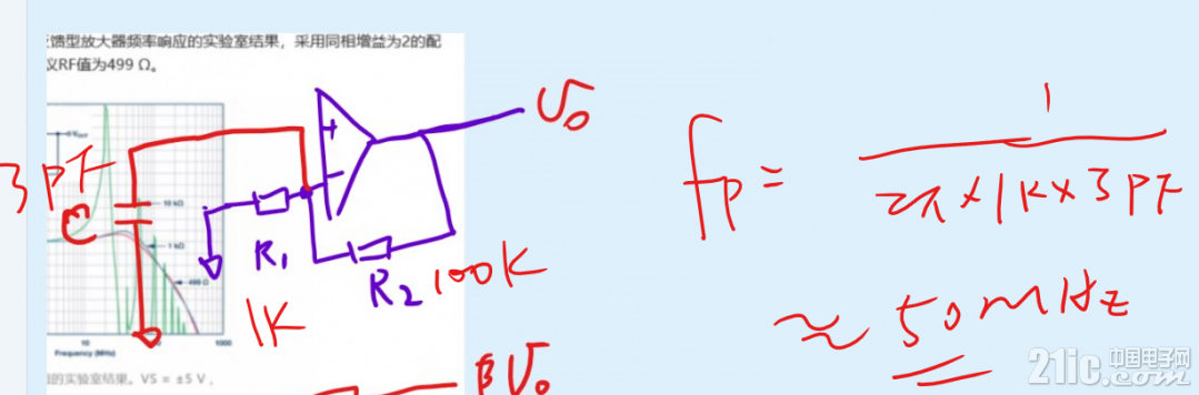

什么叫“反馈极点”?
如下图所示,当运放反向输入端连接的是纯电阻网络,那么这个纯电阻网络和运放的等效输入电容C,所构成的极点叫反馈极点:
阻容的常规量级分别是kΩ和pf,所以这个反馈极点通常是几十兆Hz量级的。而且这个极点是“滞后”的,如果运放是宽带的,那么就会引起稳定性问题。
如下图所示,运放闭环带宽也是几十兆量级的,反馈极点刚好在此范围之内,必然会有较大的尖峰!!!

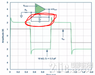

补偿方法很简单:
图中蓝框内不等式,是稳定性设计的起点!!!
