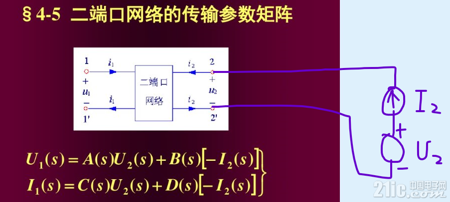

有些事情看起啦很简单,仔细一琢磨就发现不是那么一回事了。
例如如果想要你设计一个仪器,来测量某个两端口的传输曲线
虽然传输参数矩阵中的任一项,都容易理解,容易测量,但是如果是要想测量特性曲线,是不是几乎不可能了???
估计有人还搞不清我在说什么,请看图:

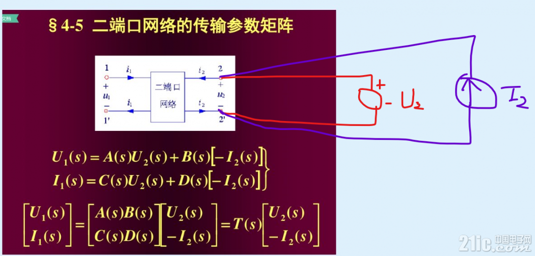

或者是串联:

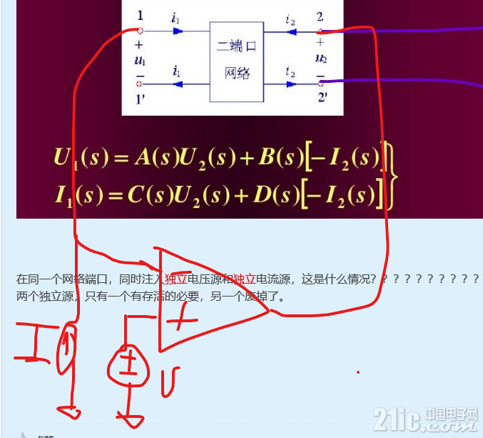

在同一个网络端口,同时注入独立电压源和独立电流源,这是什么情况???????????
两个独立源,只有一个有存活的必要,另一个废掉了。
利用运放的虚短虚断特性,才能**这个难题:
