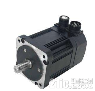

1. 伺服电机是这么一种电机,它主要用于比较精准的位置、速度或力矩输出。准确地说,伺服电机不是说一个电机,而是一个系统。所以仅仅一台电机都不能算是伺服电机,因为他们并不具备伺服电机的功能。伺服电机是一个电机系统,它包含电机、传感器和控制器。直流无刷电机可以是伺服电机里面的一部分,交流电机也可以是,但他们并不是伺服电机。作为一个系统,它可以有减速齿轮,也可以没有。
2. 那么舵机是什么呢?舵机是个俗称,是玩航模、船模的人起的。因为这种电机比较常用于舵面操纵。
舵机,其实就是个低端的伺服电机系统,它也是最常见的伺服电机系统,因此英文叫做Servo,就是Servomotor的简称。它将PWM信号与滑动变阻器的电压相比对,通过硬件电路实现固定控制增益的位置控制。也就是说,它包含了电机、传感器和控制器,是一个完整的伺服电机(系统)。价格低廉、结构紧凑,但精度很低,位置镇定能力较差,能够满足很多低端需求。
3. 步进电机英文是stepper/step/stepping motor。主要是依靠定子线圈序列通电,顺次在不同的角度形成磁场,推拉定子旋转。
wanduzi|  楼主 | 2019-10-17 17:26 | 只看该作者
步进电机的好处是,你可以省掉用于测量电机转角的传感器。因此在结构上和价格上有一定的优势。而且它的位置和速度控制相对简单。其缺点是,第一,与同等功率的电机相比载荷比较小,没有角度传感器的情况下不能输出大力矩。第二,功耗相对较大,要么全开,要么全关。所以要么接近满功耗,要么就不能出力。
因此步进电机一般只用于载荷较小而且十分确定、位置精度要求并不非常高,对体积敏感或在较低价格想要做到较高可靠性的场合。最常见的就是光驱、扫描仪、复印机等等。当然,它和舵机一样,也受到没有能力自行搭建伺服电机系统的业余爱好者的喜爱,在一些业余项目上面用于替代完整的伺服电机系统。
