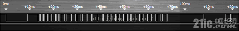

NEC遥控指令的数据格式为:同步码头(引导码)+地址码+地址反码+控制码+控制反码。同步码是由一个9ms的低电平和一个4.5ms的高电平组成,地址码、地址反码、控制码、控制反码均为8位数据格式。按照高位在前低位在后的顺序发送。采用反码是为了增加传输的可靠性(可用于校验)。下图是我们按下按键2时,从红外接收头端测到的波形:
alternate|  楼主 | 2019-10-18 15:59 | 只看该作者
在图中可以看到,在100ms之后,我们还收到了几个脉冲,这是NEC码规定的连发码(由9ms低电平+2.5ms高电平+0.56ms低电平和97.94ms高电平组成),如果在一帧数据发送完后,按键仍没有松开,则发送重复码(连发码),可以通过统计连发码的次数来标记按键按下的长短/次数。

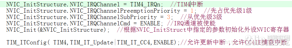

1、Remote_Init();
这里要注意中断优先级,定时器4的两个中断,溢出(更新)中断,捕获事件中断的优先级是一样的。意思就是,他两谁也不能打断谁,例如A在执行时,B就不会产生中断。这里很重要,很重要,很重要!

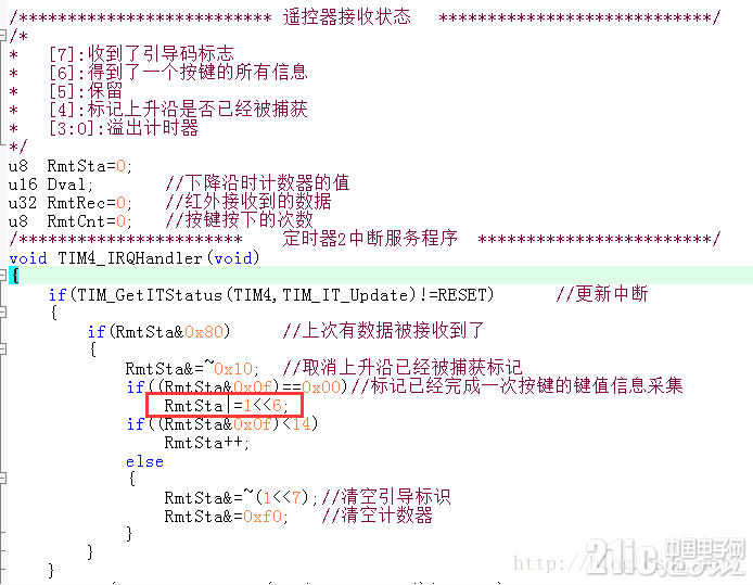

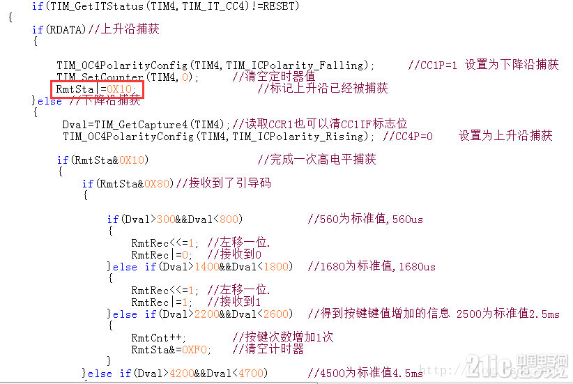

2、TIM4_IRQHandler();
alternate|  楼主 | 2019-10-18 16:01 | 只看该作者
注意上图中画红框的状态标识,下面解析一下此中断服务函数(该终端服务函数中有两个中断,溢出中断和捕获中断):
1、先看捕获中断,Rmtsta刚开始时为0,当发生一次上升沿捕获时(RDATA对应的引脚得到一个高电平),先把捕获事件配置为下降沿捕获,然后Rmtsta=0x10,标记了上升沿已经被捕获;
2、当有下降沿到来时,将CCR1寄存器的值赋给Dval变量,并再将捕获事件配置为上升沿捕获;补充:像这样上升沿捕获和下降沿捕获交替使用,是为了捕获到高电平持续时间。
3、注意:只有当接收头收到了引导码后,才进行解码。故先判断Dval的值是不是在4200us~4700us之间,如果在,就将Rmtsta|=1<<7,将Rmtsta的最高位置1,标记成功接收到了引导码;
4、当Rmtsta的最高位被置为1后,即满足了if(Rmtsta&0x80),就可以判断Dval的值在下面3钟范围内了:300~800(560us)、1400~1800(1680us)、2200~2600(2500us)。从而得到0或者1或者RmtCnt++。实现了解码。
4、以上3条,其中的高电平持续时间都在10ms之内,意思就是还没到10ms就产生了捕获中断(上升沿和下降沿),因为优先级相同的原因,这时是无法产生溢出中断的。只有当你到10ms了,还没有产生上升沿捕获或下降沿捕获,就会产生溢出中断;
5、那什么情况下10ms都没有产生捕获呢,那就是上文中的连发码,那个97.94ms的高电平,远大于了10ms,故会产生溢出中断。在溢出中断里会标记已经完成一次完整的键值信息采集(RmtSta|=1<<6),正点原子在溢出中断中给设的连发码时间为130ms,超过130ms视为是松开按键了(因为松开按键就不会有脉冲,也就是高电平,看上文)。

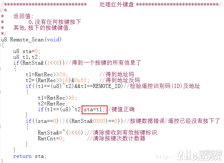

此外,处理红外键盘的程序就很简单了,先判断是不是得到所有一个键的所有信息了(根据上一条,判断if(RmtSta&(1<<6))是否成立),然后通过移位读取之前在捕获中断中存进去的数据,再进行原码和反码的对比。这里不多说了。。
