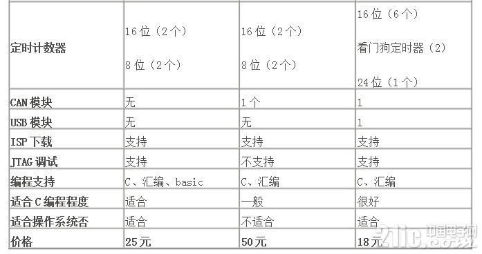

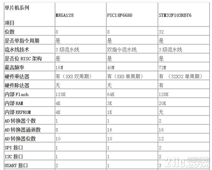

  stm32与pic单片机比较哪个好
  上表格对avr、pic和STM32这三种系列的单片机进行比较,对象都选择各个系列的64脚封装的芯片,其中Mega128和pic18F6680均为其所在系列中高端芯片。通过表格可以看出不管在处理速度,外围设备还是价格上,STM32都具有非常大的优势,唯一不足之处就是stm32暂时还未集成内部EEPROM,但可以使用Flash的IAP功能来替代,在可靠性上应该更高点。
  在使用C语言编程方面,pic的体系结构是最不适合的,且编译软件无法与GCC,keilc相比。
  在抗干扰方面,主要还是和开发者的水平有关,而一定要说哪种单片机的抗干扰强,哪种弱,其实标准不一样,结果也不一样。人们普遍认为pic的抗干扰很强,但那是C系列,现在集成内部Flash的F系列要差许多,特别是早期出厂的几批。avr系列单片机普遍被认为抗干扰性能是比较差的,曾经有人列出了一个表格,使用日本的测试方法,结果是avr排在了最后,其实对于一般的应用也没什么问题。STM32是由著名的ST公司生产的,该公司一直致力于电机控制芯片的研发生产,而且做的很出色,我想抗干扰应该没什么问题,至少不会比前两种差。
