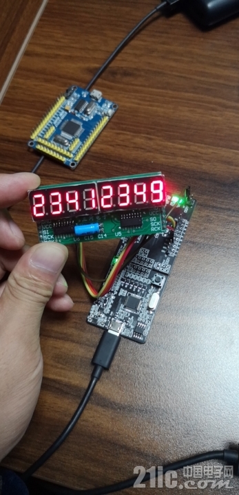

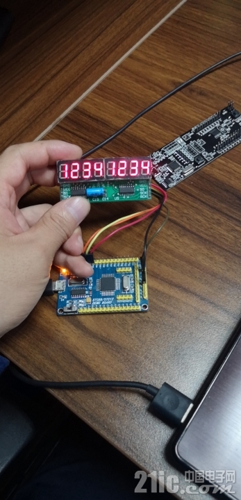

源码HC89S003F4驱动显示12341234源码在附件里面,把双划线去掉加上stc的头文件就是STC的驱动了。

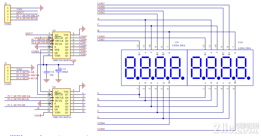

说明:1、段码可能跟正常段码表不一样,因为用的595模块布线特殊!说以把595的模块原理图也加上了!
          2、还有就是两者显示的区别:STC显示正常、而HC89S003F4的显示第一位的1和最后一位的4重叠!第一位应该是1但是却显示的是2!具体区别看第二第三张图片!我感觉是count=count%8;这句有问题!大家多多指点下小弟!谢谢!!!!!!!

这是源程序,帖子里面发不全,请大家给我指点下!谢谢!
