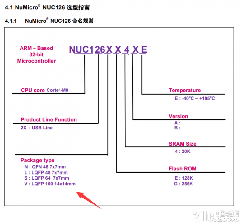

antusheng 发表于 2019-10-21 16:01 | 显示全部楼层
用RG4AE那个
antusheng 发表于 2019-10-21 16:02 | 显示全部楼层
官方只有这些,可能两者有错一个。比如Keil的标错了一个字母

dongnanxibei 发表于 2019-10-21 19:32 | 显示全部楼层
是的,以前我遇到过,Keil的列表和官方的列表不一致的情况,但是你要看那个说明里的配置,是否配置一致,如果配置一致应该就可以
dongnanxibei 发表于 2019-10-21 19:35 | 显示全部楼层
第一个字母跟封装有关,跟实际没关系。
dongnanxibei 发表于 2019-10-21 19:37 | 显示全部楼层
那个R的可能就是S
643757107 发表于 2019-10-21 22:09 | 显示全部楼层
不清楚,这个跟手册有点不同啊,手册上没提这个R
xuanhuanzi 发表于 2019-10-21 22:59 | 显示全部楼层
确实跟手册的不一致
 楼主| Tars 发表于 2019-10-22 08:37 | 显示全部楼层
我已根据2楼的方法,安装Nu-Link Driver,解决了问题。谢谢各位!
