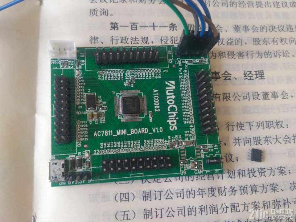

3、CAN收发实验
作为车规级、目标定位在后装市场的MCU,CAN和LIN必不可少。
官方CAN例子,以及论坛版主早先发布的一个CAN实例,代码量都挺多的。
那么我就简化一下,免得像我一样喜欢简单的伙伴望而生畏。
首先,在板子上贴一个收发器芯片(我用的是TJA1050):
然后新建工程,参考官方和版主的代码,简化一下。波特率1MHz,CAN1。
mini板的收发器的standby引脚接在PB2上。
附件里有两个版本,一个是在main()循环里发报文,另一个是在接收中断里发报文。
贴出循环里发报文的:

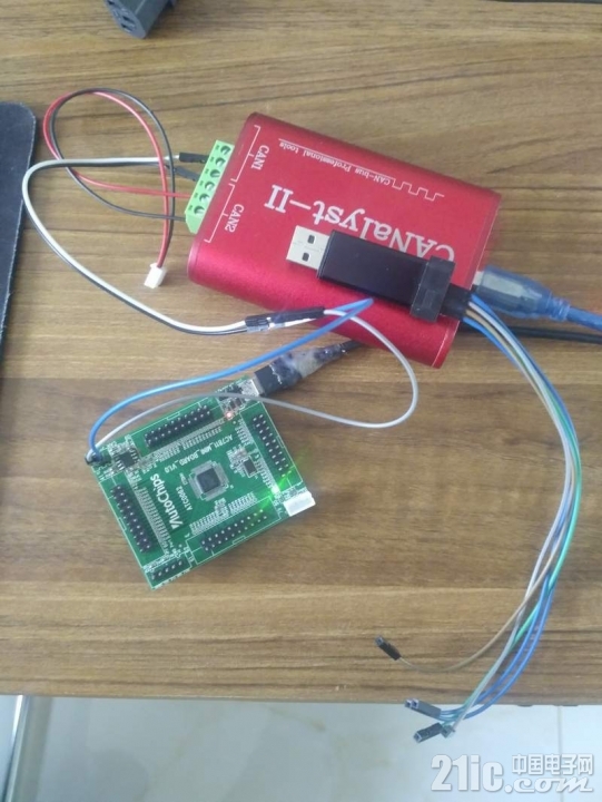

用上位机每5ms发送一个报文,AC7811收到后ID加1再发出来,以下是效果:
CAN_ECHO.zip (1013.12 KB, 下载次数: 59)

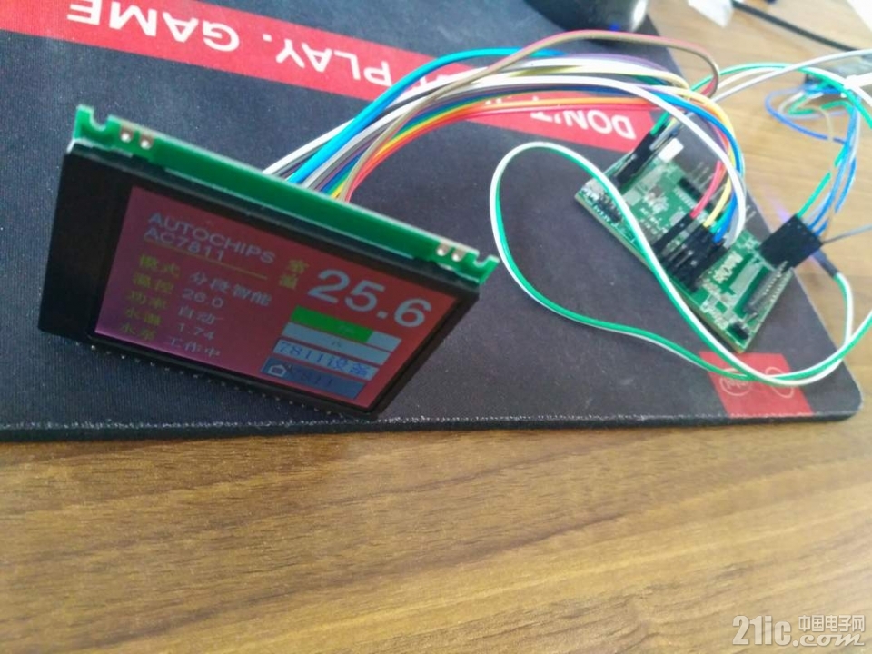

4、移植ucGUI和ucOSII
软硬件概况:
ucGUI v3.98(控件不如新版本的emWin多)
ucOSII
320x240彩屏(驱动芯片ILI9341,不带触摸)
AC7811,无FSMC总线接口,采用纯IO驱动裸屏
用1个IO作为物理按键发ucGUI消息
显示部分的接口配置:
  TFT的数据线D0-D7接PB0-PB7
  TFT的其它控制线:
    RD = PA2
    WR = PA3
    CS = PA4
    RS = PA5
    BL = PA6
    RST= PA7
这个屏不带触摸,于是用一个IO做物理按键,实现了ucGUI响应按键消息的效果(例子中实现的效果是背光处理)。
AC7811_uCGUI_uCOSII_ILI9341_IO.zip (1.36 MB, 下载次数: 66)
