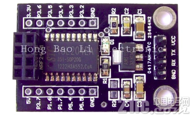

 楼主| ousj 发表于 2019-10-27 13:41 | 显示全部楼层 |阅读模式
谁有STC15L204程序下载的连接实物图,上传一个参考一下,我在用USB转串口模块下载线 USB转TTL 3.3V 5V FT232RL模块进行程序下载时一直提示“正在检测单片机”,不知道是什么地方出问题。
 楼主| ousj 发表于 2019-10-27 13:43 | 显示全部楼层
chenho 发表于 2019-10-27 13:45 | 显示全部楼层
把供电加个开关,点下载后再上电
 楼主| ousj 发表于 2019-10-27 13:49 | 显示全部楼层
我在点击“下载/编成”按钮之后才接的3.3v线,还是一直显示“正在测
xxmmi 发表于 2019-10-27 13:51 | 显示全部楼层
你的模块是5V供电的吧?
bqyj 发表于 2019-10-27 13:54 | 显示全部楼层
看到你的CH340,我就感觉问题出在这里了,以前用CH340,各种出问题,自从换了FT232的usb转串口,再也不会连接不上了。
supernan 发表于 2019-10-27 13:56 | 显示全部楼层
RXD和TXD线有没有接对,实在不行只能用STC专用的编程器

没有正确连接吧,检查一下通讯波形

是不是哪里虚焊了
wowu 发表于 2019-11-18 15:12 | 显示全部楼层
有可能接触不好?

有没有可能是仿真器的问题
