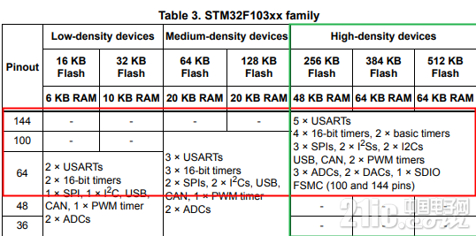

网上有人说STM32F103C8T6没有DAC功能。可以我看F103的数据手册又说有这个功能,所以特来求证一下

C8T6没有DAC
ZET6之类的有
dingy| | 2019-10-27 14:26 | 只看该作者
E系列以上才有,而且有的有参考源有的木有参考源,主要看手册呀!!

图上看着应该都有DAC输出才对呀

你看错手册了。

103   FLASH 大于256K包括256K以上的才有12bit  DAC
