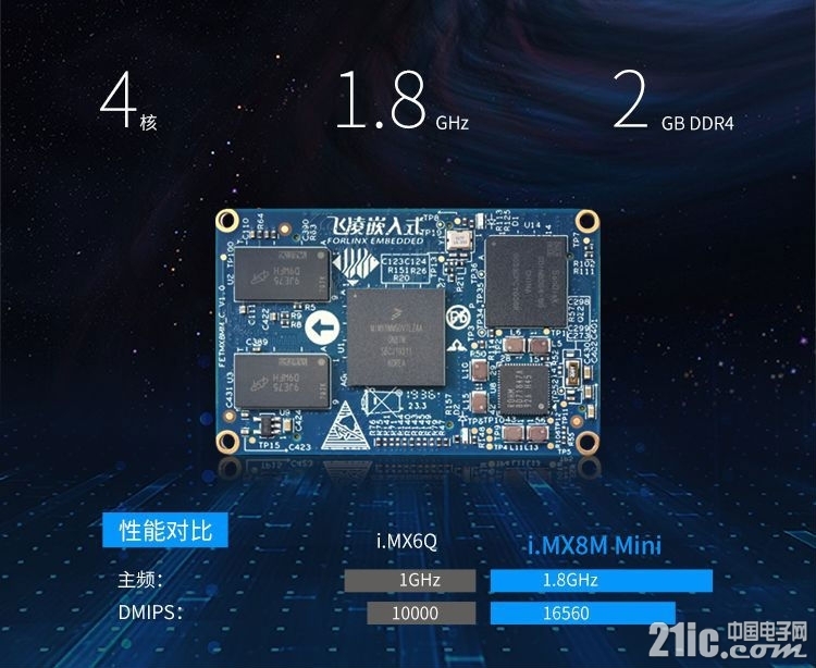

这是飞凌2019年发布的第七款新产品了,前面六款产品都有着各自的“锋芒”,本次发布的新品会走怎样的特点呢? 一、产品简介 飞凌嵌入式FETMX8MM-C 核心板基于NXP 公司的i.MX8M Mini 四核64位处理器设计。 · 主频最高1.8GHz; · ARM Cortex-A53架构;
· 2GB DDR4 RAM; · 支持一个通用型Cortex®-M4 400 MHz内核处理器; · 可提供多种音频接口,包括I2S、AC97、TDM、PDM和SPDIF; · 提供多种外设接口,如MIPI-CSI、MIPI-DSI、USB、PCIe、UART、eCSPI、IIC和千兆以太网。

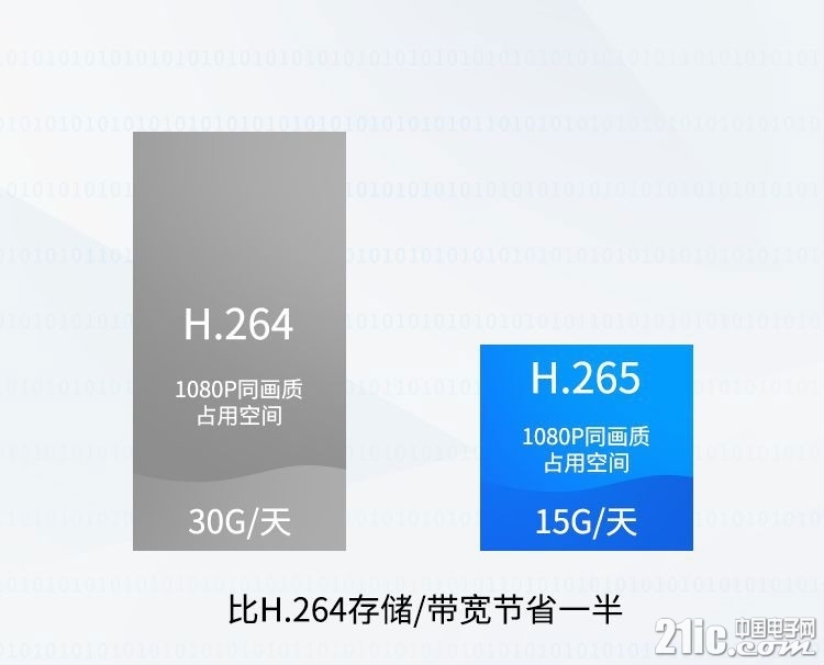

二、亮点展示 01、高性能,运行更流畅 采用ARM Cortex-A53@四核1.8GHz的i.MX8M Mini CPU,搭配2GB的DDR4 RAM,高性能、高算力,系统运行更快更流畅! 02、H.265、VP9解码器 具备1080p 60Hz的H.265和VP9解码器;相比传统的H.264编码,平均解码效率提升50%;传输和存储同样分辨率的视频所占用带宽和容量是H.264的50%。 03、高版本操作系统,更安全 飞凌iMX8核心板支持Android 9.0和Linux 4.14(QT 5.10)两种64位操作系统,高版本操作系统和UI框架为您的产品带来更高的安全性,以及更酷炫的人机交互体验。 04、音频接口丰富 支持IIS、AC97、TDM、PDM、SPDIF;支持5个SAI通道,可配置为IIS、AC97、TDM。支持7.1声道声音输出,及环麦输入,用于高保真音乐系统及语音识别应用。

| FETMX8MM-C核心板基础参数 | | CPU | NXP iMX8M Mini | | 架构 | 四核Cortex-A53、 单核Cortex-M4 | 主频 | ≤1.8GHz | | RAM | 2GB DDR4 | ROM | 8GB eMMC | | OS | Linux4.14.78+Qt5.10.1 、Android9.0 | 工作电压 | 12V供电 | | 接口方式 | 超薄板对板连接器(3*80pin 间距0.5mm) | | 工作温度 | 0℃~70℃/-40℃~ +75℃ | 机械尺寸 | 56mm×36mm |
| FETMX8MM-C核心板功能参数 | | 功能 | 数量 | 参数 | | CAMERA | 1 | 4线MIPI,最大支持1.5Gbps传输速率; | | SD/SDIO | ≤2 | 支持模式的SD和SDIO接口,支持1.8V和3.3V模式 | | USB | 2 | USB 2.0(最高支持 480 Mbps),均可配置为OTG | | SAI | ≤5 | 最高支持5路SAI接口; | | UART | ≤4 | 每个最高支持4.0 Mbps; | | eCSPI | ≤3 | 全双工增强同步串行接口,具有最高支持52 Mbit/s的数据速率。它可配置为支持主/从模式。 | | IIC | ≤4 | 支持320Kbps传输速率 | | Ethernet | ≤1 | 10/100/1000Mbps自适应; | | PWM | ≤4 | 16位; | | JTAG | 支持 | | | FlexSPI | 1 | 支持single pad/dual pad/quad pad 操作模式 | | Display | 1 | 支持4线mipi显示,最大1.5Gbps传输 | | PDM | ≤1 | 最大支持4线8通道 | | PCIE | 1 | 支持PCIE 2.0协议 |
