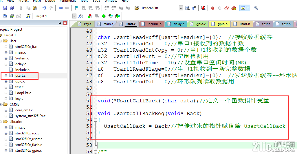

一,弄个串口回调  (实际上就是函数指针...)
void(*UsartCallBack)(char data);//定义一个函数指针变量
void UsartCallBackReg(void* Back)
    UsartCallBack = Back;//把传过来的指针赋值给 UsartCallBack
USART_C_ void(*UsartCallBack)(char data);
void UsartCallBackReg(void* Back);
实际上就是定义了一个 void(*UsartCallBack)(char data);//定义一个函数指针变量
然后我把一个函数指针赋值给他
他呢在串口里面调用!!!!
其实直接可以

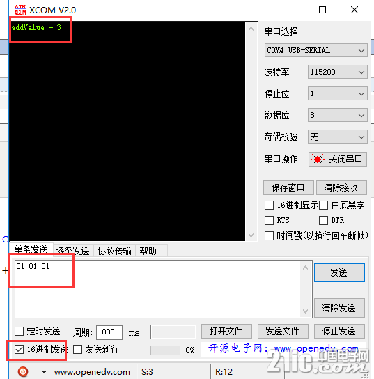

测试:
HuangHongLun|  楼主 | 2019-10-31 20:04 | 只看该作者

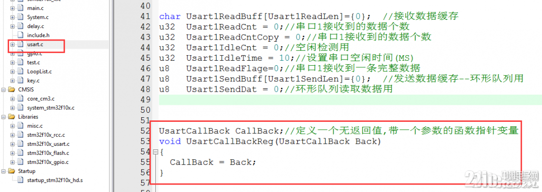

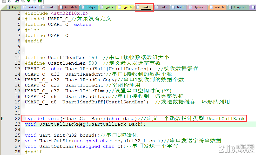

然后呢,写个看着有点水平的
typedef void(*UsartCallBack)(char data);//定义一个函数指针类型 UsartCallBack
void UsartCallBackReg(UsartCallBack Back);
UsartCallBack CallBack;//定义一个无返回值,带一个参数的函数指针变量
    CallBack = Back;

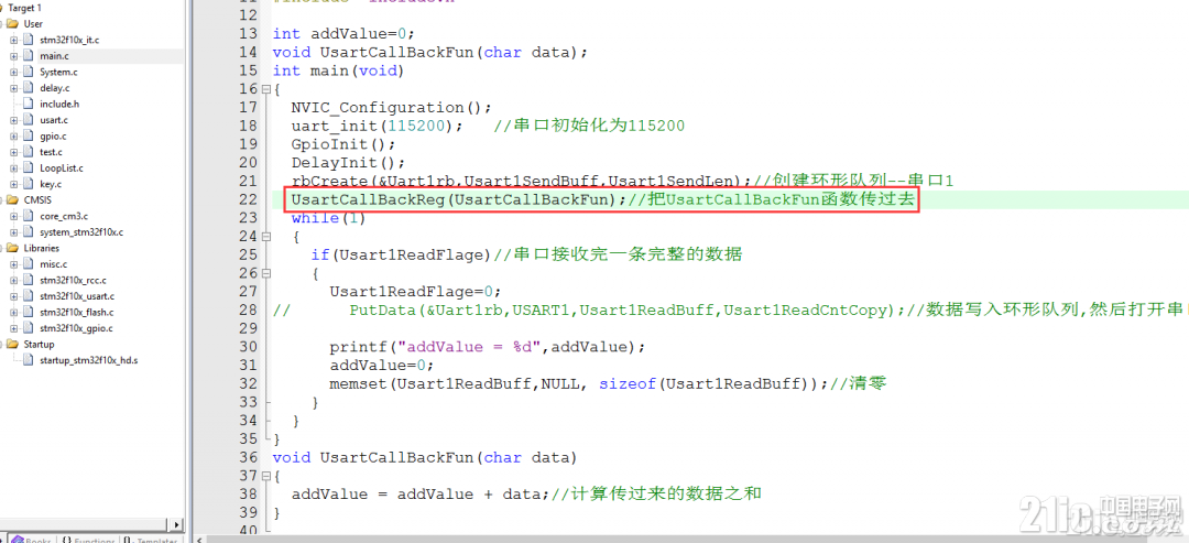

然后主函数
测试
