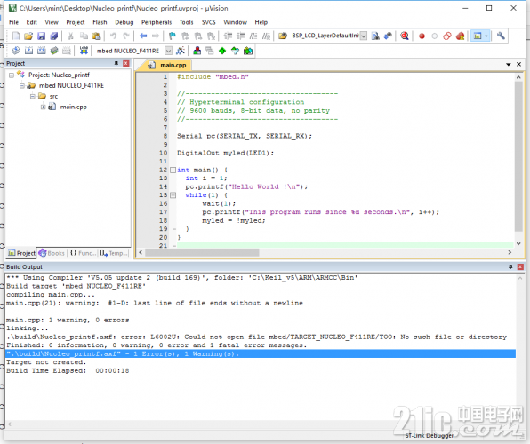

我把MBED上的工程导出为Keil格式的,怎么无法编译通过?谁试过?
转为最新版格式的Keil5,后,编译出了这个问题。

handleMessage| | 2019-11-2 17:20 | 只看该作者
不能打开那个文件,关键那个文件怎么是:TOO,这个是什么鬼文件啊
zhouhuanの| | 2019-11-2 17:23 | 只看该作者
楼主这个是版本的问题,你用老版本的Keil uVision4就可以编译通过,那个警告说是main.cpp(20): warning:  #1-D: last line of file ends without a newline

我也试了,MDK5是不可以编译的,4可以,好奇怪啊。
Edisons| | 2019-11-2 17:27 | 只看该作者
测试了好几个不同开发板的工程,都是在MDK4上可以正常编译,在MDK5不行。
_gege| | 2019-11-2 17:29 | 只看该作者
是新版本用的是BETA测试版本的代码,换成老板的MDK4.74,这个是最后一个Keil for ARM4。
