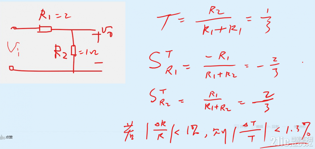

经常在网上看见有人设计电路时,说电路指标精度是1%的,所以电阻精度也要优于1%!
这里牵扯到模拟电路设计中,非常常见、也很重要的灵敏度设计问题。
因为电路动态特性包括--
动态参数对元件参数的变化要保持低灵敏度!

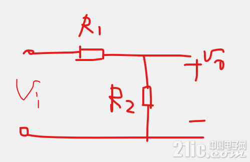

以简单的分压电路为例,电阻R1和R2的精度是1%的,而电压传递函数的精度可能是1.3%!
所以,不要误以为电阻精度优于1%,于是电路指标也能优于1%!
反之,电阻精度为20%,使用合适的电路设计技术,可以让电路指标精度可以优于1%!
| 2019-11-11 17:51 | 显示全部楼层
电阻精度、电路指标都优于1%是不是最理想的呢
