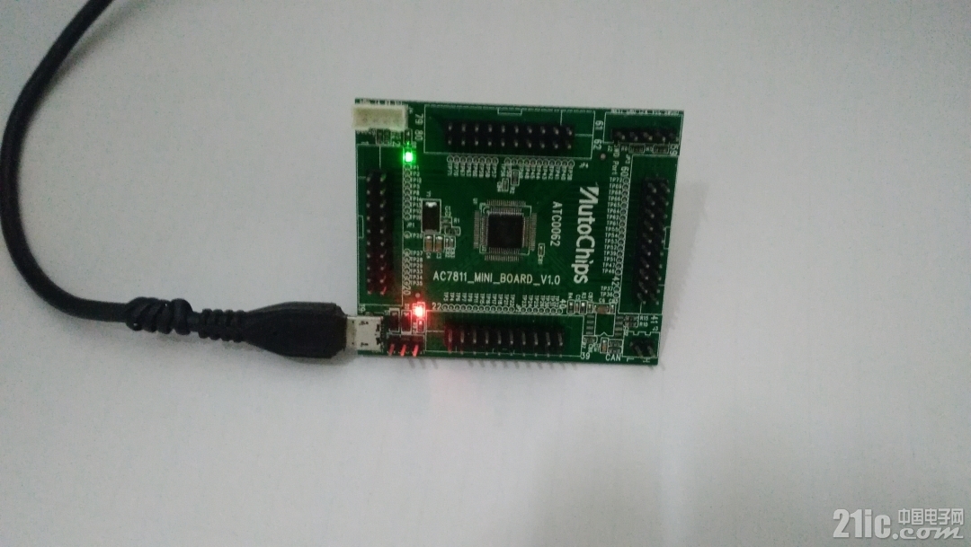

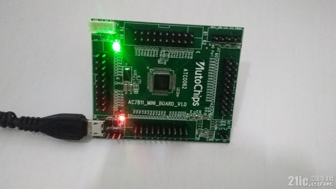

二.呼吸灯程序
// 占空比周期计数器  100HZ
// 占空比 5%  递增或递减
// 占空比更新时间计数器
#define  SET_DUTY_MIN    5  //最小占空比
#define  SET_DUTY_MAX    75  //最大占空比
#define  SET_TIME_UPDATA   2400  //占空比更新时间 2400/100us=240ms
unsigned char  u8DirectionFlag =  0;  //0递增  1递减
unsigned char  u8CycleTimeCont      = 0;  //周期设置100HZ和占空比100等分(100us)
unsigned char  u8DutySetValve       = 5;  //初始化设置值 5
unsigned int   u16TimeUpdataCont      = 0;   //240ms 占空比更新时间
int main(void)
    InitDebug();    //打印初始化
    InitDelay();    //延时函数初始化
    GPIO_SetDir(GPIO_PA0, 1);
          LED = 0;
    while (1)
                          udelay(100);   // 100us延时
                          u8CycleTimeCont++;  //周期计数
        u16TimeUpdataCont++;  //占空比更新时间计数
                          if(u8CycleTimeCont >= 100) //100HZ周期计数复位
                                        u8CycleTimeCont = 0;  //周期计数器归零(10ms)
                                        LED = 0;              //     点亮LED
                                if(u8CycleTimeCont >= u8DutySetValve) //100HZ周期内的状态变化(与熄灭)
                                                LED = 1;              //    熄灭LED
                                if(u16TimeUpdataCont >= SET_TIME_UPDATA)        //占空比更新时间计数
                                         u16TimeUpdataCont = 0; //占空比更新时间计数器归零
                                                        //--占空比设置值方向控制----
                                if((u8DirectionFlag ==  0) && (u16TimeUpdataCont ==0)) //占空比增加
                                                        if(u8DutySetValve < SET_DUTY_MAX)
                                                                u8DutySetValve += 5;  //占空比设置值加
                                                        else
                                                                 u8DirectionFlag =  1;  // 占空比设置值减方向
                                else if((u8DirectionFlag ==  1) && (u16TimeUpdataCont ==0))   //占空比减小
                                                if(u8DutySetValve > SET_DUTY_MIN)
                                                        u8DutySetValve -= 5;    //占空比设置值减
                                                else
                                                         u8DirectionFlag =  0;  // 占空比设置值加方向
//        LED = !LED;
//        mdelay(500);
详情见附件
