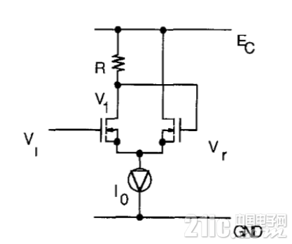

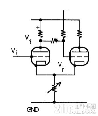

奥托。施密特在1938年1月的**中,提出了一种称为施密特触发器的电路结构:

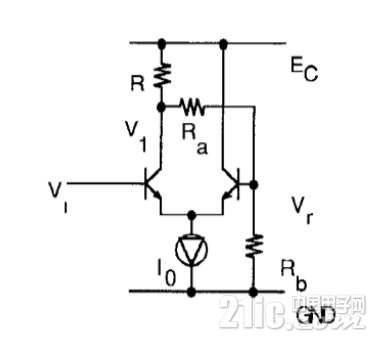

用现在BJT实现的版本为:
MOSFET实现的基本版本为:
这种施密特触发器电路的典型特征是在差分对上施加正反馈。
电路看着简单,但对于本科生来说,想来个完整、彻底分析是十分困难的,因为本科阶段非线性电路分析说的太少了。

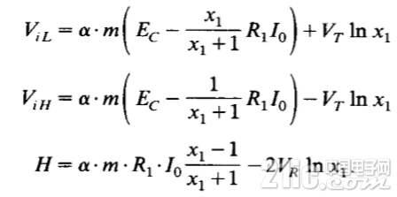

别看电路简单,解析解的公式却非常复杂:

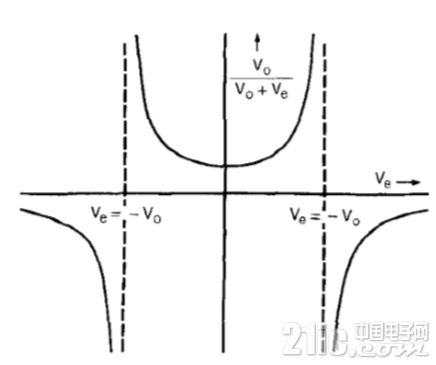

使用图形解析法,至少在定性分析程序上,简单不少。
