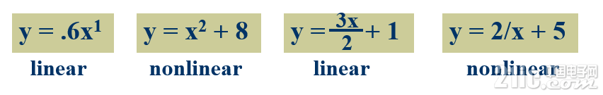

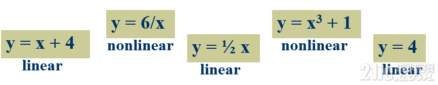

1,对于函数数值,y=f(x),看x均匀递增/减变化时,看y是否也是如此!
左边的y是以固定常数递减,而右边不是均匀增加的,所以左边的是线性,右边的是非线性。

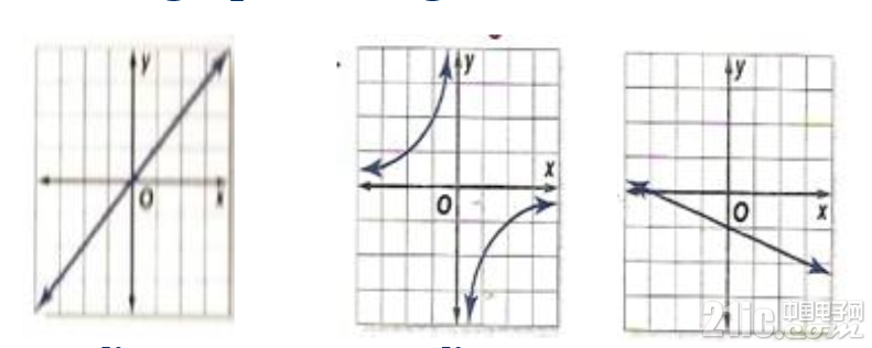

二是看图形,如果是直线就是线性的,下图中间一个是非线性的。
