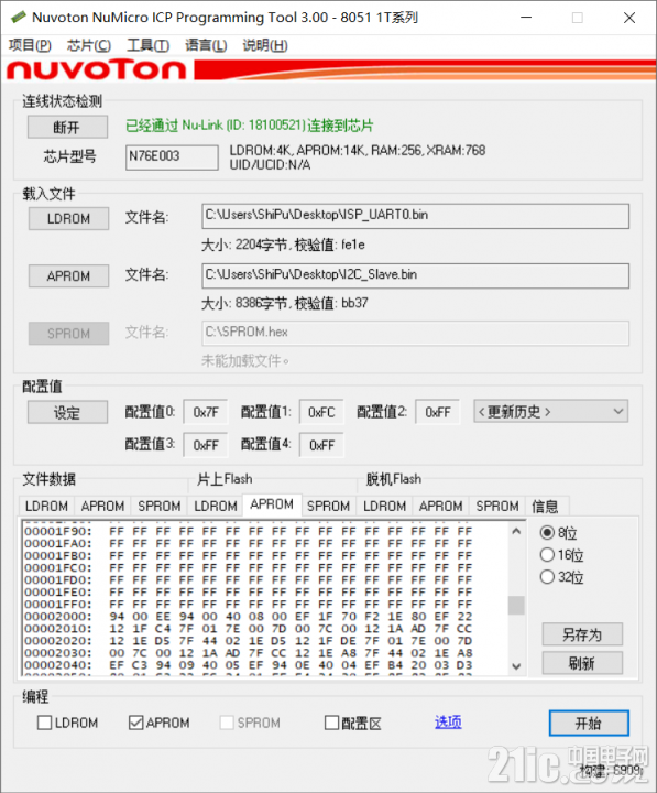

 楼主| yunxiang521 发表于 2019-11-19 13:26 | 显示全部楼层 |阅读模式
现在出现一个这样的问题,不知是不是官方保护机制或其它原因,如果芯片APPROM区是空的,用ISP更新正好,如果APPROM区有数据,数据大小是8000字节。再更新新的文件9800字节BIN文件,会卡死在8000字节的地方。不知道这是不是保护机制。新文件比旧文件大,就卡死,试了多次都这样。 QQ图片20191119132541.png

 楼主| yunxiang521 发表于 2019-11-19 14:53 | 显示全部楼层
QQ图片20191119145145.png 我擦除也只擦到1FF0位置,2000位置就不擦除了。奇怪,那里没有设置吗。

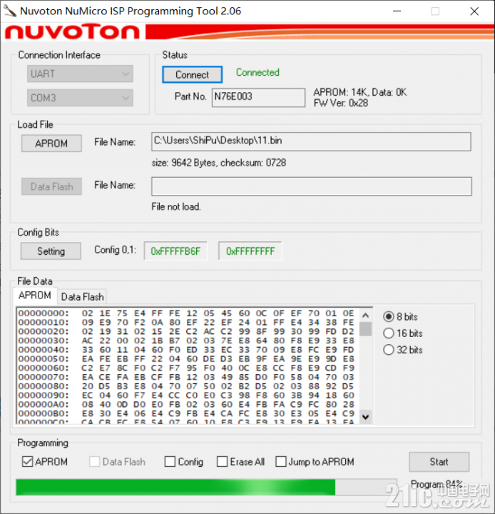

 楼主| yunxiang521 发表于 2019-11-19 15:14 | 显示全部楼层
#define PAGE_SIZE           128
#define APROM_SIZE          8*1024
是不是因为APROM_SIZE的值影响了擦除的大小。
              for(flash_address=0x0000;flash_address<APROM_SIZE/PAGE_SIZE;flash_address++)
                IAPAL = LOBYTE(flash_address*PAGE_SIZE);
                IAPAH = HIBYTE(flash_address*PAGE_SIZE);
                TA=0xAA;      //trigger IAP
                TA=0x55;
                IAPTRG |= SET_BIT0 ;
如果我改了值,会不会对其它地方产生影响。
 楼主| yunxiang521 发表于 2019-11-19 15:38 | 显示全部楼层
我LDROM分配了4K ,APPROM 14K 我把#define APROM_SIZE          8*1024   改为#define APROM_SIZE          14*1024
现在可以正常 使用了,官方的源码里也没有注明相关的说明。不知我这方**不会后期有影响。还是我看说明书时没仔细看。
