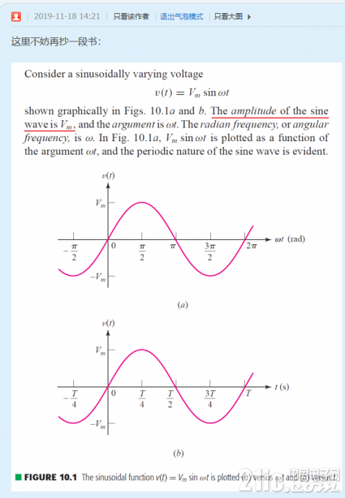

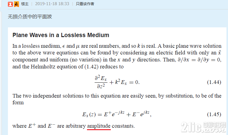

虽然电磁学教材铺天盖地到处都是,但是这里要说句不爱果的话,不乱随便乱选国产教材,否则宝贵的学习时间浪费了不说,还让读者产生厌烦情绪,可就不妙了。
最好选国外的名著。总结的非常到位,这个可不是看视频或者看论坛帖子能达到的效果。
大约5,6年前,我只要在这个论坛推荐英文名著,就会有人跑来骂我成洋媚外,喝洋墨水喝多了不消化之类的。
现在这些人不但不骂了,自己抱着本英文教材看的洋洋自得了,哈哈哈
如此简单的知识点,他都要截取当年骂的可欢畅的英文书了:

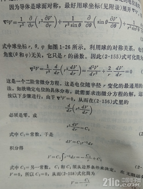

 楼主| xukun977 发表于 2019-11-25 11:10 | 显示全部楼层

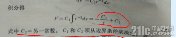

教科书上的每一个汉字你都能看懂,每一句也能看懂,每个推导也能看懂。
但每一句话的背后含义,却未必能看懂。
理解了【孤立】的概念,才能看懂这句话:
注意教科书上的脚注:C1、C2这些terms,是常数or函数!!!!!!!!!!!!!!!!!!!!!!
注意为何C2要等于零,原因要搞清。
教科书总结的到位:
场是力!
势是功!
