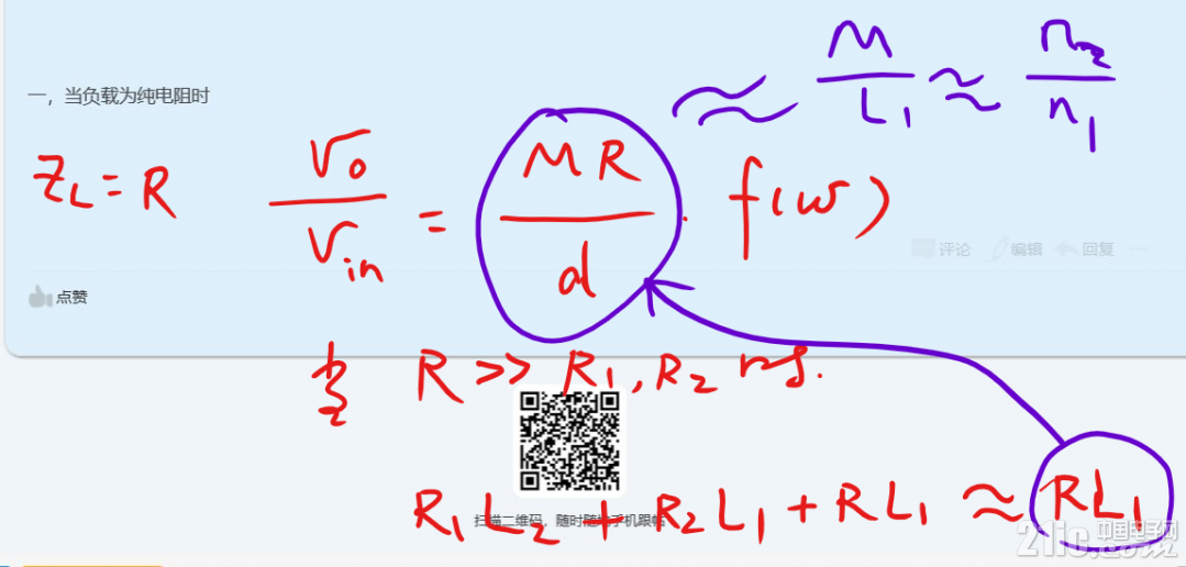

一,当负载为纯电阻时
可见,纯电阻负载时,电压输输比不可能比匝数之比大!

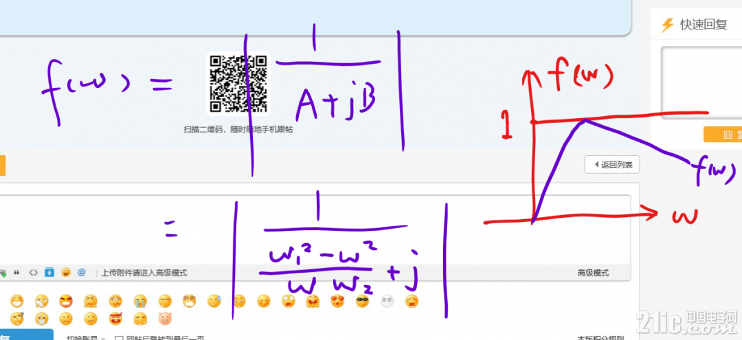

二,对于纯电容负载
很容易就能证明出来,对于w1和w2的频率区间,f(w)>1,即电压传输比可以大于匝数之比。
三,对于RC负载情形
无需证明,就能猜出结果介于上面两者之间,只不过看起来频率范围宽些,曲线更平坦些。
