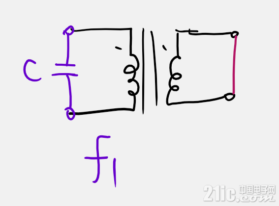

测量原理:
采用LC谐振原理,外接一个合适的电容,让电路的谐振频率在合适的频率上:
实验学上有个超牛的测量技术,对于上面的电路,如果测量出两个电容值对应的谐振的频率f1和f2,那么可以非常精确的测量漏感,测量结果不会受到寄生效应影响。
既然是业余测量,那么这假设观众手上没有频率响应分析仪之类的专业仪器,只有示波器、信号发生器等基本仪器。
那么怎么知道谐振频率呢?
在示波器上看看谐振周期是多少久行了。

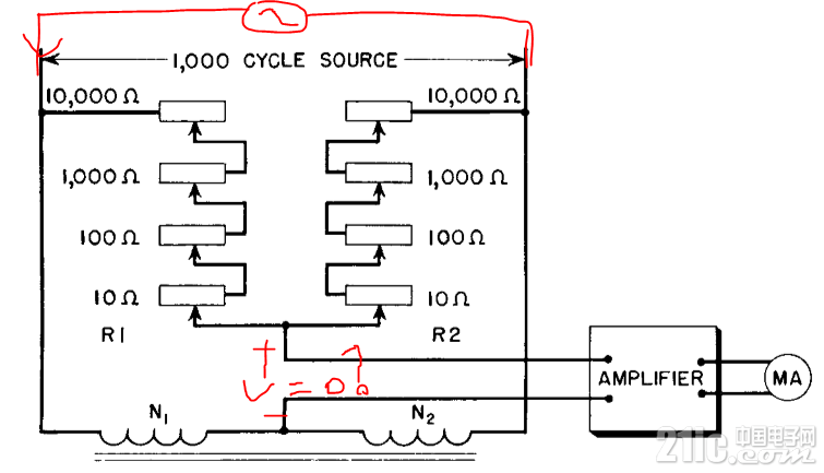

变压器匝数比的测量方法:

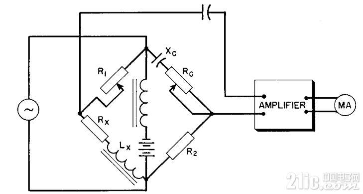

变压器电感的测量方法:
